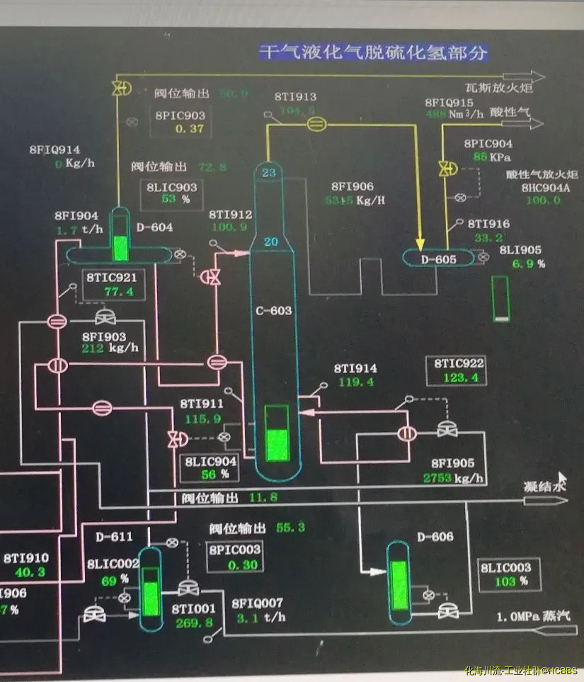

胺液再生塔底是饱和状态吗?为啥提塔底蒸汽量塔底温度不涨,压力上涨,塔顶温度也上涨

你们这DCS做的也太随心所欲了。这点处理量也太少了,你们这凝结水罐是故意满液位操作么?还有回流罐的液位也低,继续加蒸汽吧,顶部温度是回流控制的,压力不要太低容易冲塔,凝结水罐液位控制一下
