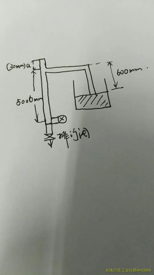

利用虹吸法用差压法测槽体液位,当取样管内都充满液体时,打开下方排污阀,请教各位槽体内冷却水是否会将图中标识的a管段充满水?

肯定要充水,充多少要计算!

个人人为你说的a段是个存气角,未必充的满。

a段不会充满液体。

管内都充满液体排污时,a段只有300长,一定充满液体。问题是长年累月会聚集溶解气。

现在情况是这样的,a段的上方设有一个加水阀,调试时为了虹吸能将水槽水吸到下面导压管内,就将上方水阀打开让管子充满水用,然后就将水阀关上投入正常使用,但是使用几个小时以后,测得的水位就会显示异常,然后就需要将最下方的排污阀打开放一下水,水位就正常使用了,排出的水也很干净,也不见有什么气泡。然后正常一段时间又出问题,又得反复排污,找不到原因所在。
