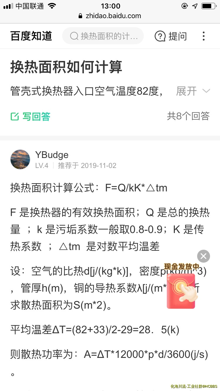

通过外接蒸汽管径273,压力是3.2Mpa,将3立方的导热油从常温加热到200°,换热面积多少?怎么计算

3立方导热油的温升热量:导热油质量乘以热熔乘以温差。换热面积计算公式如图,假设蒸汽冷凝后的温度,计算对数温差,进而求出换热面积,根据蒸汽热晗表,计算蒸汽重量

导热油  大致给个达到使用温度的时间  要不估算出来意义也不大。举个例子,只要蒸汽温度比导热油高   我用1平换热面积加热8个小时也行  用100平换热面积加热半个小时也行

3立方是指什么?  没有流量算换热器不是耍流氓吗?
