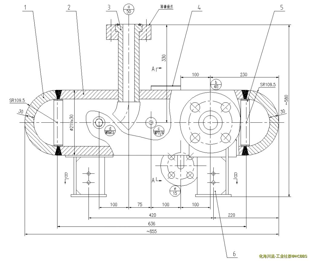

如题,一台工作压力25MPa主体材质为16MnⅢ的缓冲器,其中一个管口a的法兰用来对接压缩机出口。原版设计该管口采用了35Ⅱ(其他公司做的,原因不明)。使用了十年并没有问题,现在使用年限到了要跟换重做;甲方找到我们公司,要求做一台新的。但是我们公司并没相关的焊接工艺和制造经验,所以想请假下大家相关工艺的注意事项。

为啥不选用和壳体一样的材质?

35ii是35号钢锻件?我觉得你理解有误吧,是不是a口的活套法兰是35的而接管也是16mniii

容规材料章里要求,焊接的碳钢c%不高于0.25%,35号钢别惦记焊接了。

35号钢为中碳钢,不能用于焊接,作为螺栓连接件可以

压力容器受压件是不允许这样的材料焊接的,非常容易出现裂纹啊

法兰活套的是35的,焊接短管是16mn锻件,他俩之间不焊接

是的,是16Mn锻件,我搞错了,谢谢大家
