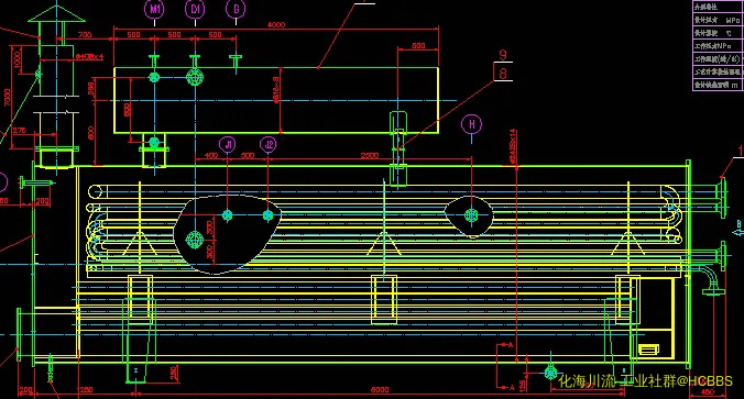

各位海友们:
目前遇到一设备按照SY0031-2012和SY/T5262-2009设计的管式加热炉。见附图。
工艺数据描述:壳体常压,走水介质,温度小于90°C   ;火管(盘管内)内压力26MPa(高压)),含硫化氢天然气,温度100°C ,火管直径DN150.
请问:有做过类似结构的设备,这台产品是否应该化类别和受固容规TSG 21-2016监管,请给出依据。谢谢

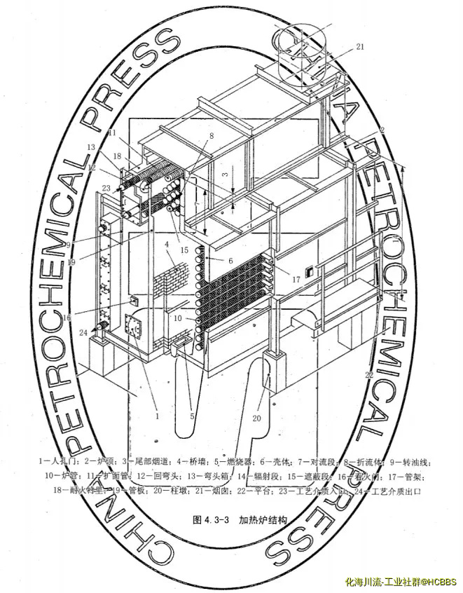

你们接的活的种类也够多的了,管式加热炉没做过。不过可以给你提一点点有用的建议,你可以去看下SHT3036-2012《一般炼油装置管式加热炉》的标准,看你的图样和这个标准中的结构挺相近的,应该能有所收货。给你附个截图
发表于 2019-12-12 16:38:50
谢谢哈。没办法,公司拓展业务,硬着头皮整,我也是第一次遇到。  详情 回复 发表于 2019-12-12 17:19

水套炉和管式加热炉是两码事
水套炉不需要监检
水套炉对高压段的制造要求极为严格,通常要求制造厂具有A1资质,盘管的焊接一般的焊工都干不了的
而且你们这个还含有硫化氢,不够专业的话安全隐患极大
发表于 2019-12-19 13:57:31

盘管内内压力26MPa(高压)),含硫化氢天然气,温度100°C ,火管直径DN150,按照固容规盘管化为II类,按照压力管道规范也是受管道规范监检的,你说的不受监检可有依据。

你这个火管应该是走烟气的吧?走天然气的盘管直径不会这么大的,而且就算DN150的盘管,内直径也不到150,不归容规管

嗯嗯,谢谢提醒,是DN150公称直径,由于压力高选Φ168.3x10管子,按照固容规要求内径在150mm以上,所以完美避开监检。

我理解,不监检。根据:固容规P2    1.5不适用范围  (6)常压容器的蒸汽加热盘管,过程装置中的管式加热。  符合过程装置中的管式加热,所以不监检。

我们做过这类设备,壳体常压,盘管设计压力2.5MPa。不需要监检,
