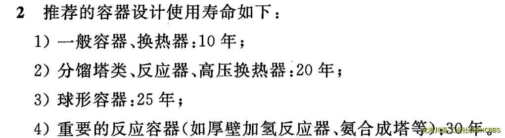

1.有的设备使用年限是20年,有的设备是10年,界定年限的标准是什么?
2.压力容器换热器管束使用年限一般是3年,这个界定的标准是什么?
3.压力容器换热器管束使用3年后到期了,根据什么标准或依据判断是否继续使用?
