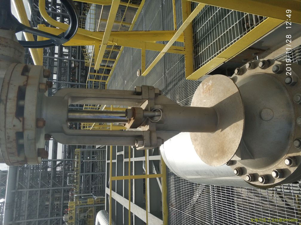

阀门上的圆盘是什么作用?如图所示。

低温或者高温介质,防止喷溅伤人吗?

应该是散热,并加强填料箱处的阀盖的强度,同时又可以部分遮挡酸雨的腐蚀

隔热片,减少热量上传,对填料造成影响

也起到增大散热面积的作用。

高温型阀门吧?这是散热片,另上阀盖伸长为了远离热源防止执行器传热损坏。

这是低温阀的隔离滴水盘,有两个作用。
1、是低温介质的低温上来后,通过滴水盘热交换,使得密封填料部位的温度保持在零度以上,不结冰结霜,防止出现密封失效。
2、是做保温层一般做到滴水盘下方,滴水盘可以防止雨水等进入保温层,造成保温层结冰膨胀等损坏情况。
图示的阀门没有做保温层,里面走的介质可能是低温气态介质,温度还达不到超低温。
另外,如果是高温阀门,其散热结构采用的是多片式散热翅片结构,就是多层热交换结构。

滴水板看着也不大呀,真的能防止雨水进入保温层,我感觉不太靠谱呀
