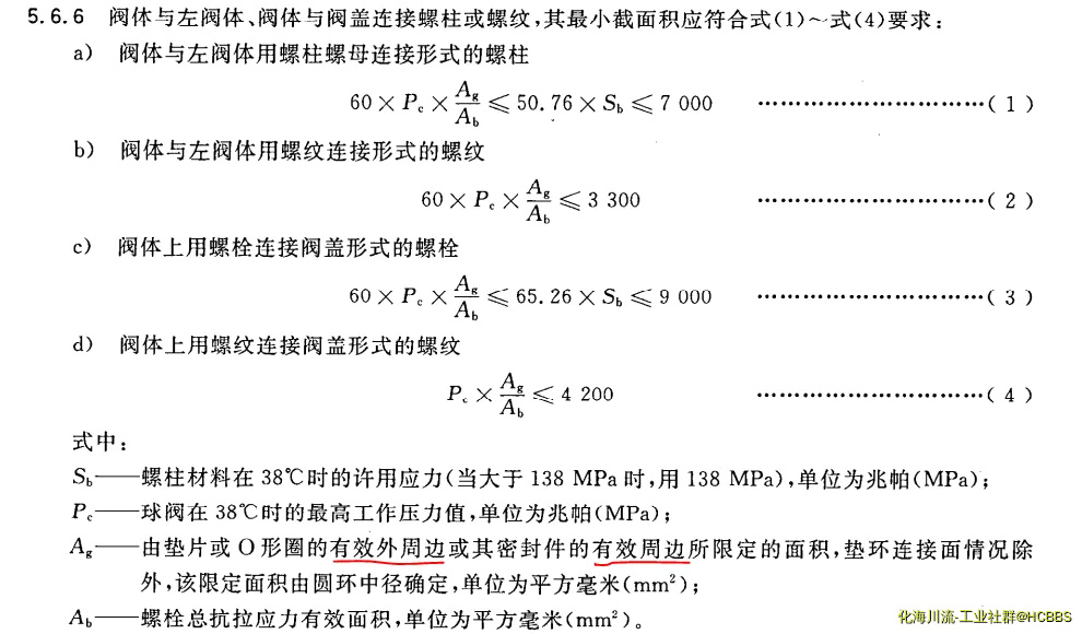

在《GB/T 12237-2007 石油、石化及相关工业用的钢制球阀》标准中,5.6.6  阀体与左阀体、阀体与阀盖连接螺柱或螺纹,其最小截面积应符合的对应计算式的式。其中式中的Ab是这样定义的:由垫片或O型圈的有效外周边或其密封件的有效周边所限定的面积,垫环连接面情况除外,该限定面积由圆环中径确定,单位为平方毫米(mm2)。请问垫片或O型圈的有效外周边是指其内径还是外径,看到计算书上是用垫片内径来当做有效外周边来计算的,搞不明白到底是指的内径还是外径,另外还有Ab是否=(π*dM^2)*Z/4(dM为螺柱直径,Z为螺柱个数),请大神们帮忙解答下

密封垫片的有效密封面面积,通常指密封垫片中径圆的面积。

就是以密封面平均直径所限定的圆面积,即:Ag=π/4*(dmp^2)。  详情 回复 发表于 2022-1-19 11:06

这dmp是啥意思
Φ120*Φ100的垫片,用Φ110作为直径来计算面积吗,π*55*55=9503.318

120×100的圆垫片,平均直径dmp=110,面积=π/4*110*110
