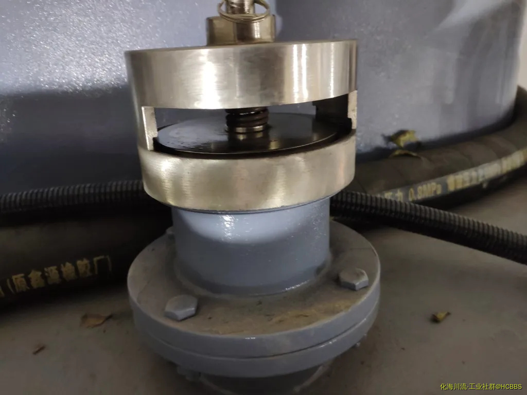

[求助] 请教各位,这是什么阀?
4.3K |9
acdfanVIP会员 VIP会员 | 显示全部楼层 |阅读模式       最后访问IP北京市
一个容器上的,应该是个安全阀。但是没有任何标签。哪位知道这是什么阀?谢谢

海川高三  |  头衔:  【工程师】
应该是快速泄放阀吧。类似呼吸阀。

h118VIP会员 VIP会员 | 显示全部楼层       最后访问IP浙江省
快速卸放阀

dewgmuyiVIP会员 VIP会员 | 显示全部楼层       最后访问IP海南省
应该是做排放泄压用的

工程师(海友)荣誉  |  头衔:  TA未设置
有点类似防爆膜的东西。

Rain浩VIP会员 VIP会员 | 显示全部楼层       最后访问IP山东省
紧急卸放人孔。

alibaba1234VIP会员 VIP会员 | 显示全部楼层       最后访问IP上海市
SH3007-2015储罐设计规范叫法:紧急泄放人孔盖。
一般称紧急泄压孔。
一般标注为ER。

不是泄放人孔,是快速泄压阀。
