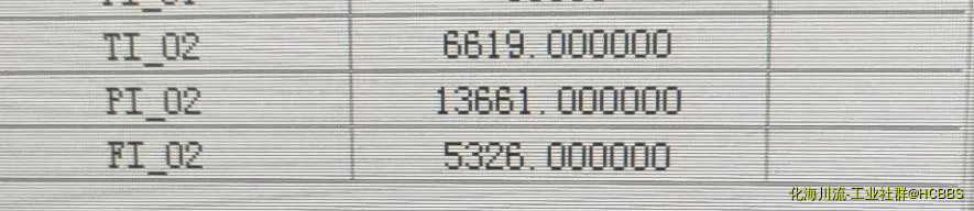

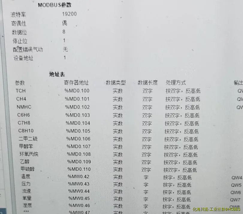

(请先登录或注册成为海川会员后查看)-现有VOC检测数据通过MODEBUS,485接入中控系统,数据类型是实数,数据长度为单字,处理方式为:按字,反高低 现在能采集到数据,但由于是另外的仪表接入到VOC,再传到中控,所以数据根本不是实际数据,厂家只提供给我们一些MODBUS参数以及地址表什么的,还有仪表量程,我该怎么样才能把该数据转换为实际值?之前从没做过通讯,恳求详细指点 登录查看全文

收到的数据
收到的数据
厂家给出的参数及处理方式
厂家给出的参数及处理方式

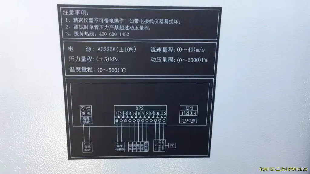

现场表量程
现场表量程
