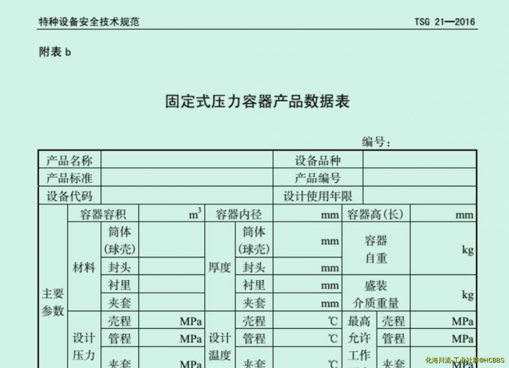

固定式压力容器产品数据表中的设备品种应该填什么?有两种填写内容,一是按容器的工艺作用来填写,如反应容器,储存容器等,二是按特种设备目录来填写,写第一类压力容器、第二类压力容器和第三类压力容器。

TSG R0004-2009《固定式压力容器安全技术监察规程》,附录A3,压力容器品种划分,此处有“品种”一词。分为反应,分离,储存,换热。
但是TSG 21-2016《固定式压力容器安全技术监察规程》,附录A4,用途划分,将“品种”一词去掉了。
而特种设备目录中,明确有“品种”一词。
据此,个人认为,应填写:第一类压力容器,第二类压力容器,第三类压力容器。

当然了,填写“第一类压力容器”,“第二类压力容器”,“第三类压力容器”,个人感觉此处不合理,有重复,因为,下面还有一栏,填写设备代码,通过设备代码的,2130,2150,2170,完全可以判断出压力容器的品种。

你们是填写第一类、第二类、第三类的?按新旧固容规对数据表的变化,应该是这样填写。

其实这边填类别划分:A4 用途划分 压力容器按照在生产工艺过程中的作用原理,划分为反应压力容器、换热压力 容器、分离压力容器、储存压力容器。具体划分如下: (1)反应压力容器(代号R),主要是用于完成介质的物理、化学反应的压力容 器,例如各种反应器、反应釜、聚合釜、合成塔、变换炉、煤气发生炉等; (2)换热压力容器(代号E),主要是用于完成介质的热量交换的压力容器,例如 各种热交换器、冷却器、冷凝器、蒸发器等; (3)分离压力容器(代号S),主要是用于完成介质的流体压力平衡缓冲和气体净 化分离的压力容器,例如各种分离器、过滤器、集油器、洗涤器、吸收塔、铜洗 塔、干燥塔、汽提塔、分汽缸、除氧器等; (4)储存压力容器(代号C,其中球罐代号B),主要是用于储存或者盛装气体、 液体、液化气体等介质的压力容器,例如各种型式的储罐。 在一种压力容器中,如同时具备两个以上的工艺作用原理时,应当按照工艺过 程中的主要作用来划分。

这张表往上翻就有,例如讲究一点的人家会填写  ⅠLC   一类  低压 储存 容器。

同意你的观点,表示三层意思,类别+压力等级+容器代号
