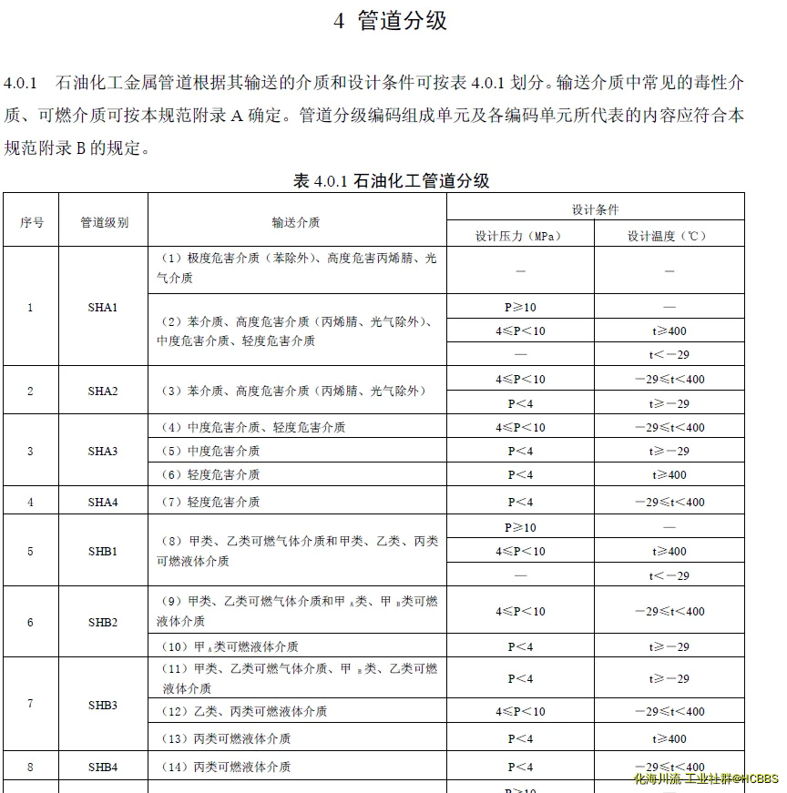

[求助] 石化管道分级,有图
3K |14
管道分级的话,非金属管道也要按照这个划分吗?求大神指教

虎霸王VIP会员 VIP会员 | 显示全部楼层       最后访问IP陕西省
按SH分类和按GC分类,啥区别?
发表于 2019-11-5 08:43:36
goldliyang + 3 积极参与
bulusli楼主 VIP会员 VIP会员 | 显示全部楼层       最后访问IP四川省
海川大学一年  |  头衔:  【化工工程师】
虎霸王 发表于 2019-11-5 08:43
按SH分类和按GC分类,啥区别?
一个是压力管道,一个是有毒可燃
发表于 2019-11-5 11:07:44

压力管道的定义在TSGD0001-2009上面,先看看你说的管道是不是压力管道,然后再看看你所用的管道资质和人员资质等等。

我主要是想问非金属管道不是压力管道的话,要不要按照石化管道分级表分
