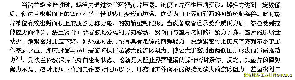

如题,如果预紧张力比较大,工作时地震载荷弯矩引起的螺栓轴向拉力和螺栓预紧力叠加,相当于螺栓会超载?那么为什么校核中不考虑呢,一直想不明白,类似的还有法兰的螺栓……

地脚螺栓受力和作用和法兰用螺栓不一样,没有预紧力的说法,安装对地脚螺栓上紧方式也是有要求的,况且还有安全系数,因此即使地脚螺栓过紧了一些也没有关系。

法兰紧固件的作用首先是不产生泄漏,地脚螺栓纯粹是结构连接。

地脚螺栓连接没有密封的问题,所以不需要考虑预紧力。

感谢各位的回复,能否给予解答下密封预紧力和工作压力产生的轴向力的叠加

看看这一段

螺栓收到拉伸而伸长,可以理解为继续伸长,所以我感觉螺栓拉力还是在增大
