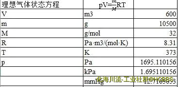

现在有一个项目,废气量600m3/h,温度100度,含甲醇17mg/L,要求处理到排放标准即甲醇含量小于120mg/m3,打算用冷凝方法使甲醇含量降到要求值,请问怎么计算要把废气温度处理到多少度才能保证排放含量合格?查了资料没找到计算方法,论坛中有一个帖子讲甲苯冷凝计算,但是我按帖子的方法计算帖子中的例子数据对不上,不知道计算方法对不对,请各位**指教。帖子地址https://bbs.hcbbs.com/thread-521334-1-1.html

weimengli楼主 VIP会员 VIP会员 | 显示全部楼层       最后访问IP山东省
我的算法是先根据理想气体状态方程计算初始状态下甲醇分压力,再用Antoine公式计算需要处理到的温度
废气入口甲醇浓度17.5mg/L,其分压力为12.7165mmHg;
用Antoine公式计算不同物质在不同温度下蒸气压
lgP=A-B/(t+C)
名 称   分 子 式   范 围(℃)     A        B       C
甲醇    CH4O      -20~+140   7.87863   1473.11   230.0
甲醇分压力为12.7165mmHg,对应的饱和温度为-12.54℃;
经计算废气处理到-65.5℃方可满足排放要求。
帮忙看一下计算思路有没有错误
