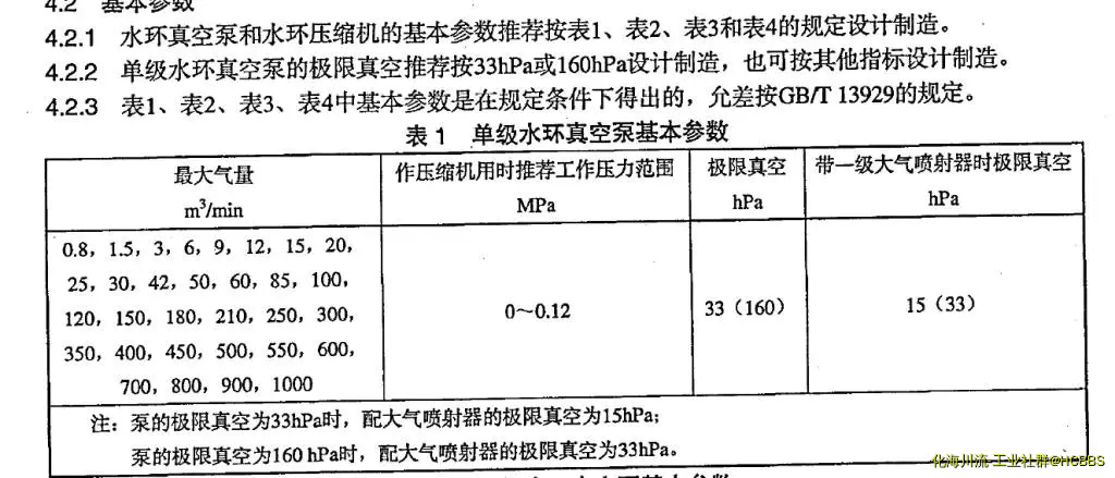

各位大神:在已知其他技术参数的情况,客户要求排气压力/出气压力为0.03mpa。根据这一数值,我该怎么选。有没有标准和范围什么的

建议选择液环真空机组 这个排气压力 没有问题的。它可以当压缩机用的。

您好  谢谢老师,那么出口压力是否选高点,高出的数值有没有范围和标准

image.webp 单级水环泵的出口压力建议0~0.12MPa

你好,请问这个表格出自哪里呢?

这个表格很好,能分享一下出自哪里吗?
