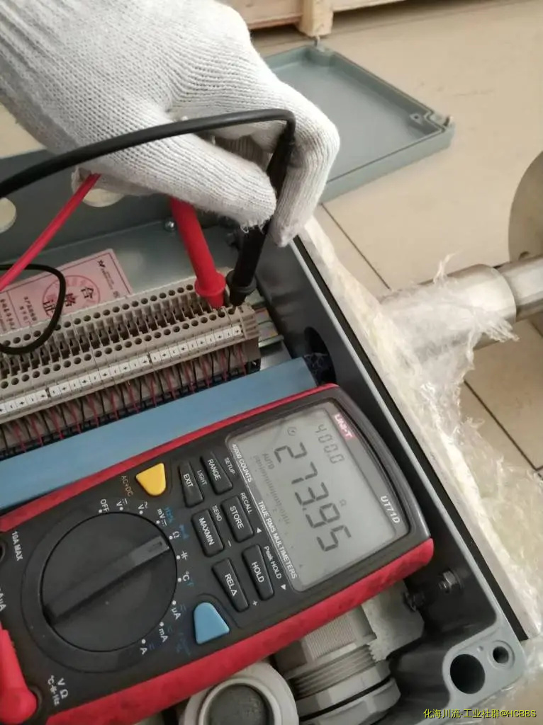

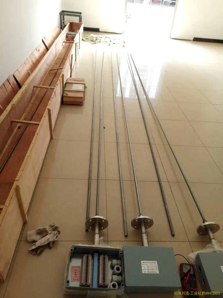

正常热电偶测量正负端应该是通的,阻值很小,但是我遇到这个多点式热电偶,为什么测量不通的,阻值从200-500欧姆左右,有大神解答下吗,k型热电偶,长度5米多

热电偶测量端与接线端温度不同而要产生温差电势,用万用表测量其电阻会产生一定的误差,显示200~500Ω电阻很正常的。
发表于 2019-10-25 11:54:39
1、如果是单点热电偶,确实阻值有点大!
2、怀疑是测温电缆,用于测量整只热偶最高点处温度;不过阻值又偏小。
最好问问厂家。

“多点热电偶”?
1、有多少个点呢?
2、测温范围是多少呢?
发表于 2019-10-26 20:28:02
3、标签拍来,看一哈.

热电偶测量端与接线端温度不同而要产生热电势,测量其电阻会产生一定的误差,显示200~500Ω电阻很正常的,主要看分度号。

你用指针表测量才准
