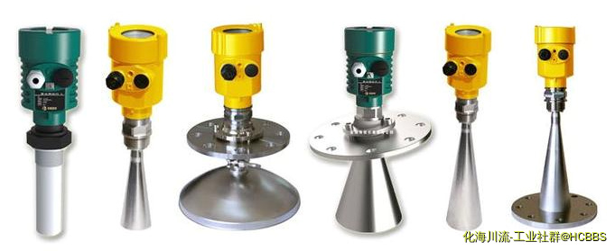

    一、产品概述
雷达位计以非接触式的测量方式,已有逐步取代重锤式料位计等接触式物位测量技术的趋势。因不与被测介质接触,雷达物位计几乎免维护、无破损、挂料等现象,无配件更换问题、寿命长,且安装简单、标定简单,也不受料仓内气体成分、粉尘、温度变化等的影响。适用于固体料、过程容器或强粉尘易结晶、结露场合。具有低维护,高性能、高精度、高可靠性,使用寿命长等优点。可以适应高温、高压、蒸汽等恶劣的生产环境。
二、规范安装要求
雷达位计能否正确测量,依赖于反射波的信号。如果在所选择安装的位置,液面不能将电磁波反射回雷达天线或在信号波的范围内有干扰物反射干扰波给物位计,那么物位计就不能正确反映实际液位。雷达物位计的测量是从一定的点开始计算的,一般如果不出现什么特殊的情况,这个起点就是罐底的凹形地方,如果大家不注意,在低于这个凹点的位置进行测量,那么这个测量精度就会出现误差,不能正常地进行测量。所以雷达物位计正确规范安装直接影响到测量结果。因此,合理选择安装位置十分重要,在安装时应注意以下几点:
1、安装在指定位置的外壁上,要注意要让它与罐口保持一定的距离,这样它使用起来也会更加方便,测量的精度也会更准确一些。
2、安装时不要把它安装在了入料口的上方,这样是不利于物料放入测量等等。另外,要保持仪表和罐壁的距离,以免因为罐壁上的介质影响到雷达液位计的使用。
3、雷达位计天线的轴线应与液位的反射表面垂直。
4、在雷达位计的信号范围内,槽内的搅拌阀、槽壁的黏附物和阶梯等物体会产生干扰的反射波,影响液位测量。在安装时要选择合适的安装位置,以避免这些因素的干扰。  
5、喇叭型的雷达液位计的喇叭口要超过安装孔的内表面一定的距离(>10mm)。
6棒式液位计的天线要伸出安装孔,安装孔的长度不能超过100mm。对于圆型或椭圆型的容器,应装在离中心为1/2RR为容器半径)距离的位置,不可装在圆型或椭圆型的容器顶的中心处,否则雷达波在容器壁的多重反射后,汇集于容器顶的中心处,形成很强的干扰波,会影响准确测量。  
7、对液位波动较大的容器的液位测量,可采用附带旁通管的液位计,以减少液位波动的影响。
