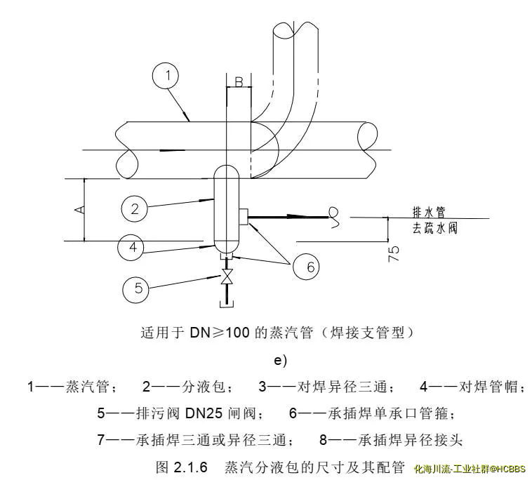

某超强设计院2000年前后提供的案例,蒸汽分液包的尺寸及其配管 中,管帽上开孔接管箍,现在还允许吗?
以前设计方在盲法兰上开孔(规格符合SH3059),遭到八流施工方的反对,说压力管件不能随便动刀,呵呵。
