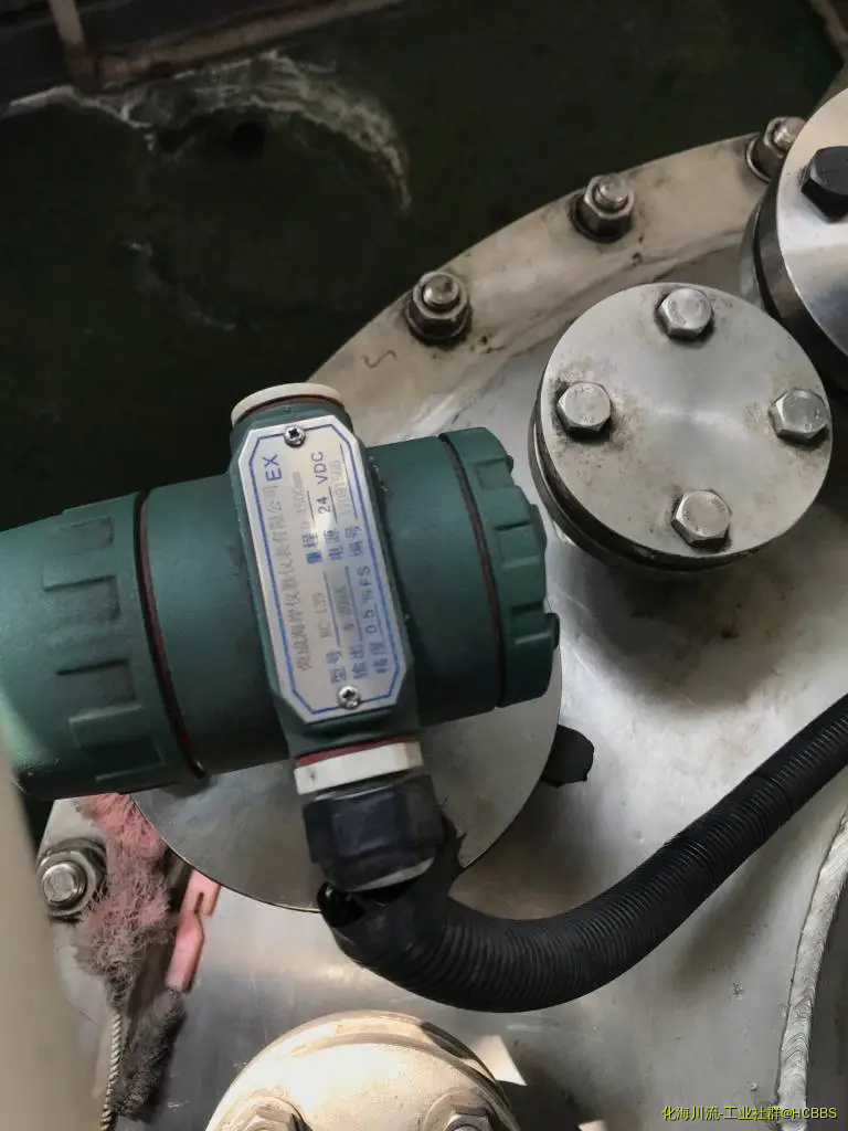

现场表头显示1.105m、测得输出电流13.8mA、DCS远传显示0.9m、量程为1.5m。请问远传和现场显示不一致的原因?表头型号RC-139、这种显示面板没有用过不会操作 哪位大神有这款智能型表头说明书分享下

“现场表头显示1.105m、测得输出电流13.8mA、DCS远传显示0.9m、量程为1.5m。”
输出电流值和DCS显示值对得上,
表头显示值和输出电流值对不上,
这种情况,
要么是显示表头漂跑偏了
要么是输出板跑偏了,
得调表校正

我估计也是,现在要校准4mA和20mA的表显,电容式液位计能不能用水代替工况介质校验?

安装或校验液位变送器时,如果不是金属容器,则需要把变送器的外壳用一根导线接入容器的底部。
