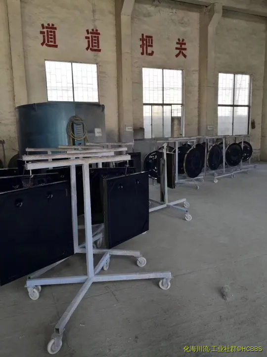

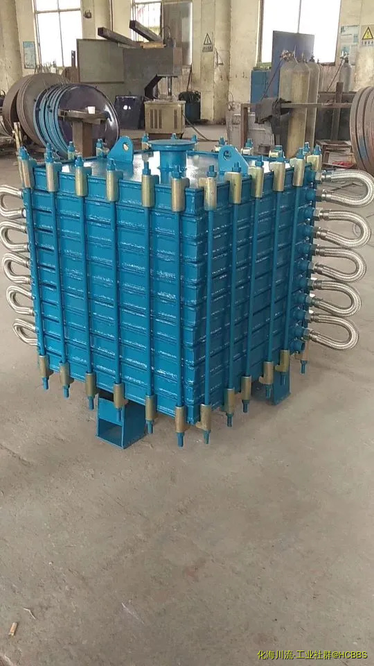

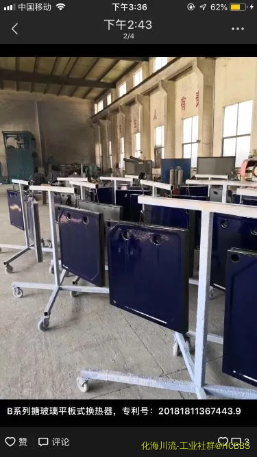

最新专利搪瓷平板式冷凝器,针对碟片式冷凝器,有圆形凹凸式改为方形平板式,在热变型、冷却水压高、抽真空负压大的情况下,对于凸面及走料孔产生的爆瓷现象,有极大的改善。与原碟片式冷凝器同等平方面积,冷却效果提高40%左右,由于利用率高,即可减少平方数量,体积小,重量轻,安装方便。

搪瓷的是不是怕激冷,就是必须保证冷却侧是满液的,如果一旦出现没充满的情况,高温气体进入之后,冷侧液位波动会导致开裂、爆瓷
发表于 2019-10-15 21:11:51
换热系数效,造成设备体型大!只能适合特殊场合!
