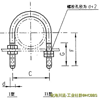

管架 A1-2  为什么Ⅰ型为导向管卡,为什么Ⅱ型是固定管卡?
硬是没看出区别

1型,相当于两个螺母自紧。2型,相当于螺母给u型螺栓一个很大的向下的拉力(是相当于,受力分析不是一个力)。

也可以这样解释,把管道抽出去,1型不会变的,2型直接就松了,因为受力的管道没了。

直接就松了是什么意思呢?

垫板可以在一定限度内向上自由活动了。

导向关卡和管子有间隙,管子可以自由沿着轴线方向滑动

导向管卡,一般与管子外壁留有3mm左右的间隙,起到导向的作用,允许管子在轴线方向进行滑动。这个间隙需要上面一个螺栓进行调节,下面螺栓进行固定;固定管卡,管卡与管子外壁之间不留间隙,通过下面的螺栓进行固定。
