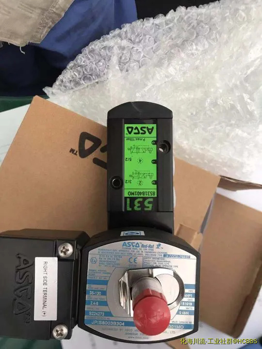

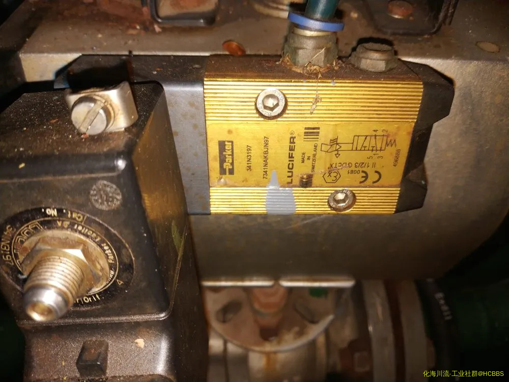

防爆区域加了安全栅,限制了电压电流,一般国产的电磁阀都试了,亚德客的也试了都不行。只有asco,海隆,parker的能用。有国产低功耗的电磁阀吗?气动阀门上用的电磁阀

既然asco,海隆,parker可以用,为什么还要选其他品牌那?而且一般情况下,电磁阀不容易坏,前提要保证气源清洁

像这种附近我们阀门厂家一般都是选用进口品牌,低功耗的电磁阀ASCO有的,好像低于4W

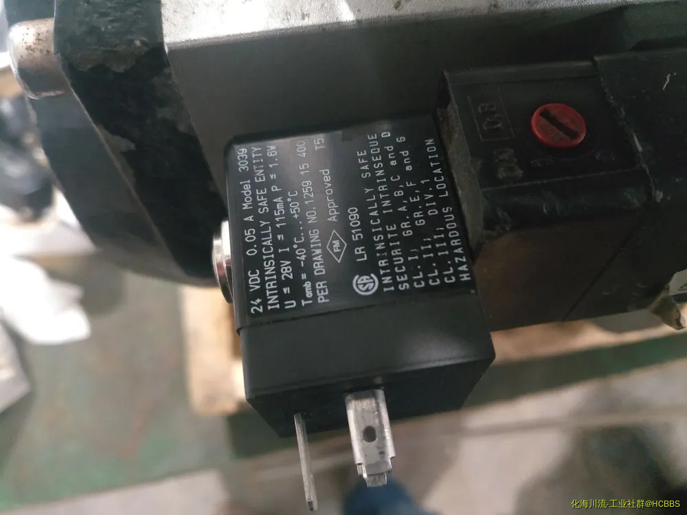

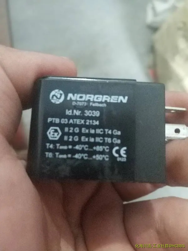

你加了安全栅,只能选本安型电磁阀。低功耗4W,根本带不起来,不能工作。本安型最大电流不超过50Ma,功率1W多点。还是选进口的吧!线圈很少坏!

防爆区域划分是0区?1区?2区?
如果不是0区,直接把安全栅拆掉,选用隔爆型电磁阀线圈,可以选择的国产进口品牌一大把,只要符合规范即可,就没有必要往上拔高标准,不能把自己限制死了
