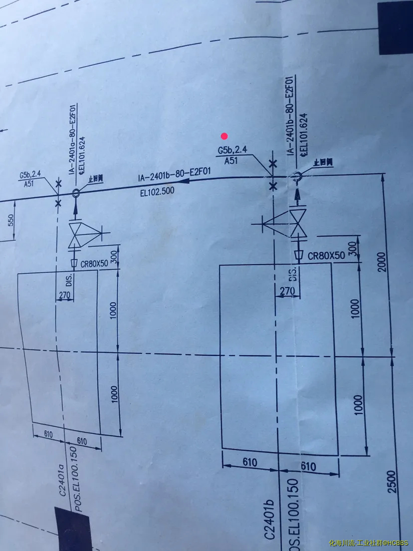

[求助] 图纸中红点处G5b,2.4 A51指的是什么意思?

G5b,2.4  A51是什么意思

szygxhcVIP会员 VIP会员 | 显示全部楼层       最后访问IP广东省
按照设计图纸意思应该是设计图纸支架型号的一种

1055123431楼主 VIP会员 VIP会员 | 显示全部楼层       最后访问IP江苏省
好的,谢谢!
发表于 2019-10-2 09:37:12
管道支架,参见HG/T21629-1999

版主(海友)  |  头衔:  TA未设置
已绑手机   ★悬赏任务→ 发悬赏(0)  承接(0/1)
压缩机出口管路吗?是管支架,看看材料表上引用的那个图集或者规范,上边都可以查到。
