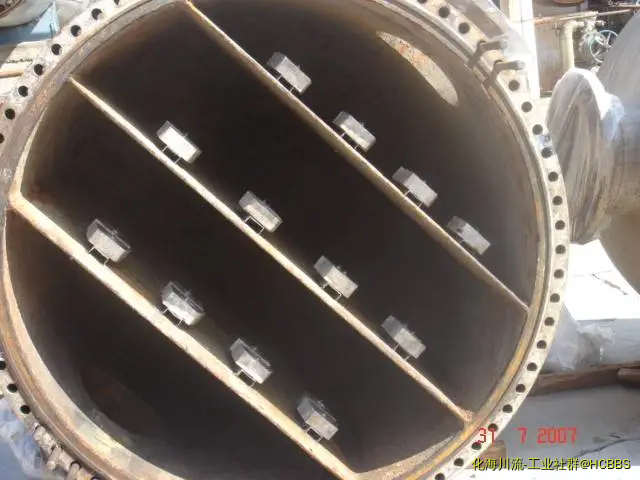

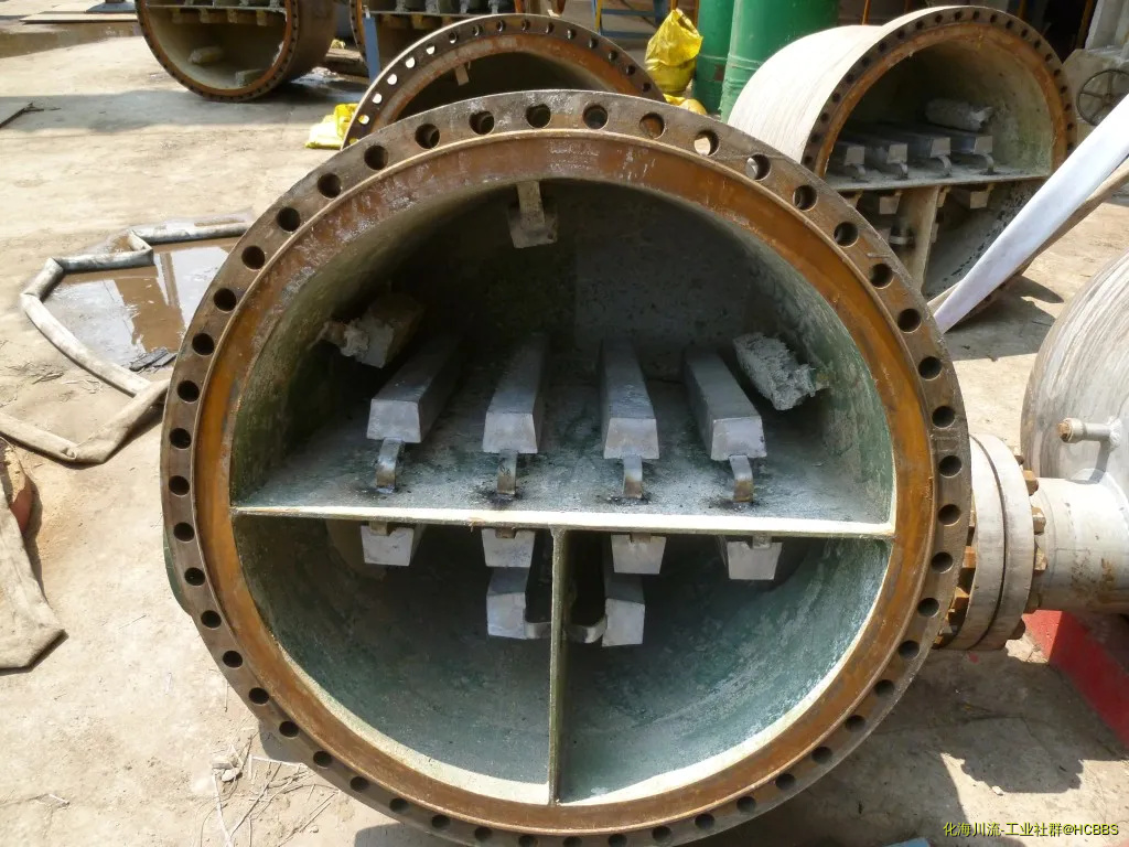

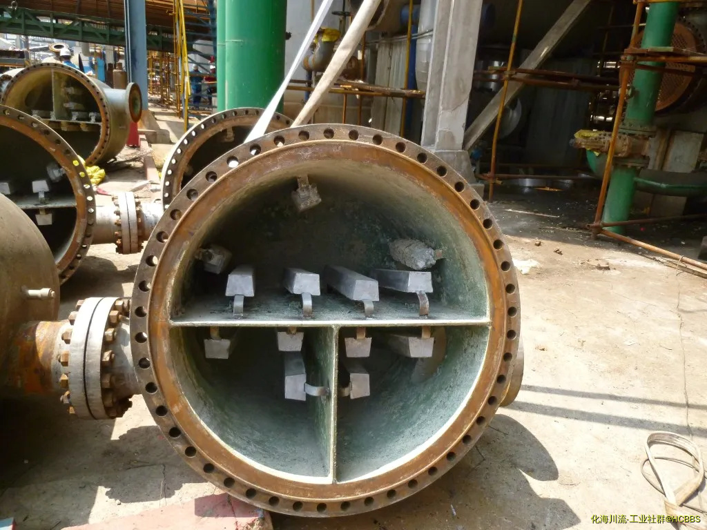

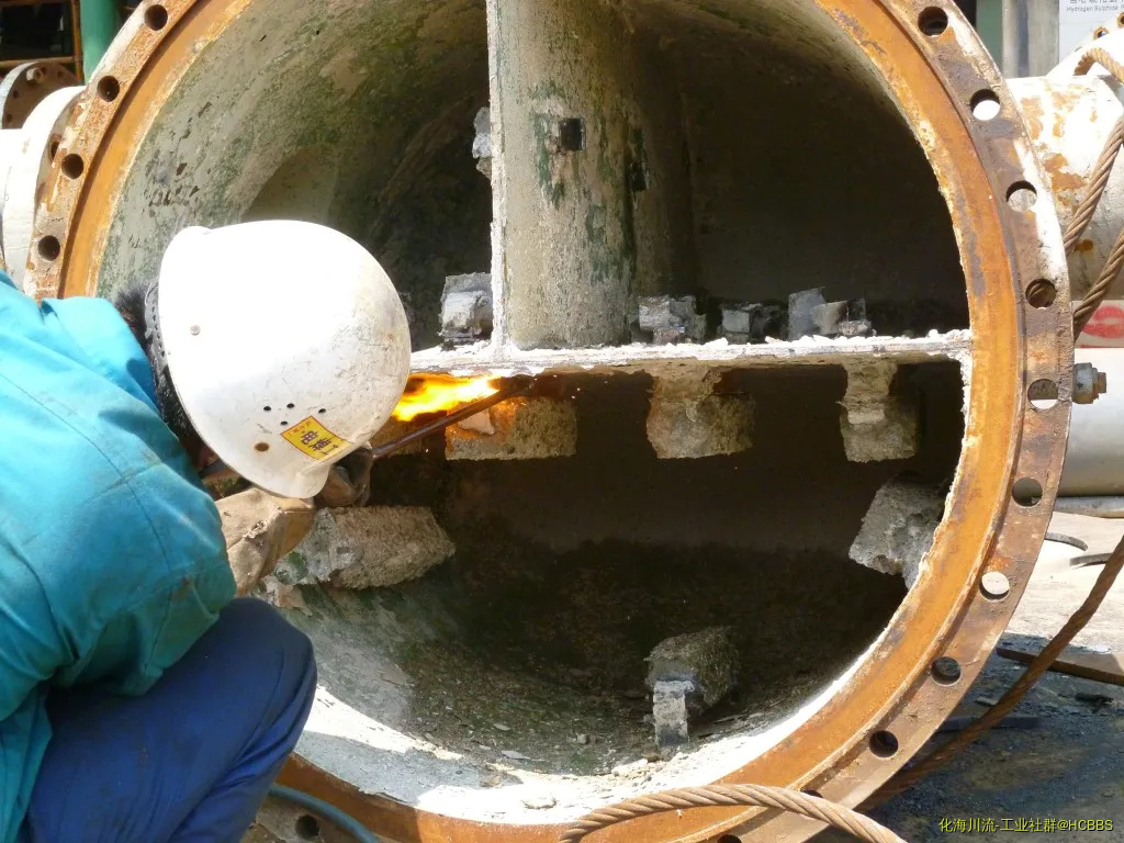

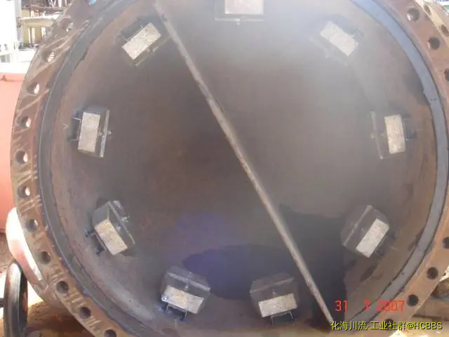

        下图安装的镁阳极是保护水冷器管束(管内壁走水)免遭水腐蚀。主要是对水冷器管束已经有防腐涂层的,对管束免遭腐蚀的一个综合保护。一般管束防腐后使用几年后,防腐层出现破损,出现了大阴极小阳级,管束更容易破损。所以采用这种方法可以延长管束的使用寿命。但是,不提倡管束没有防腐层采用该方法。

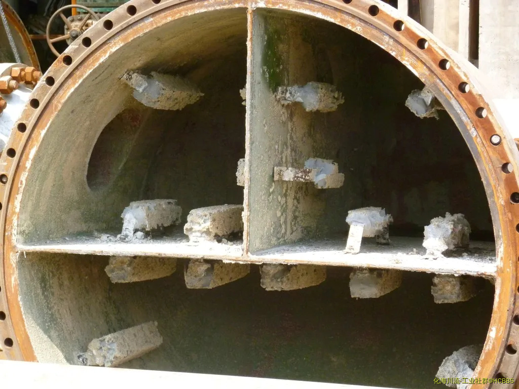

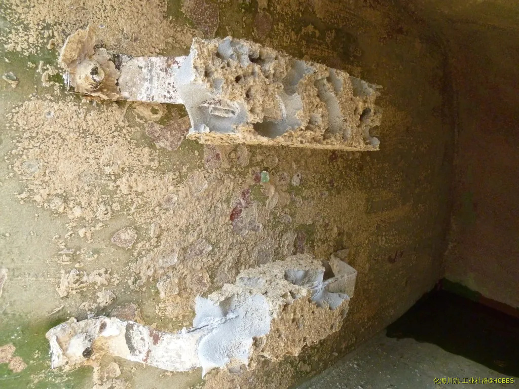

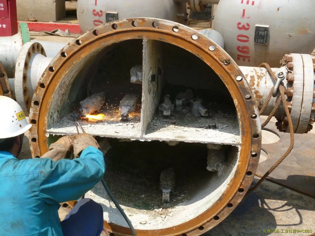

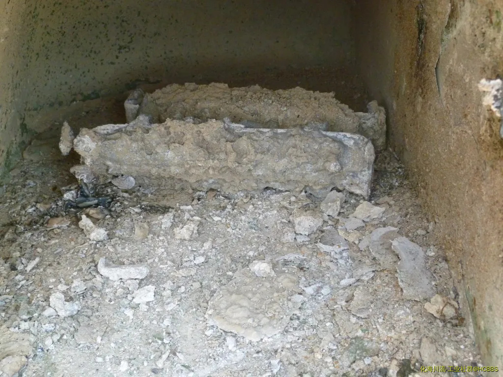

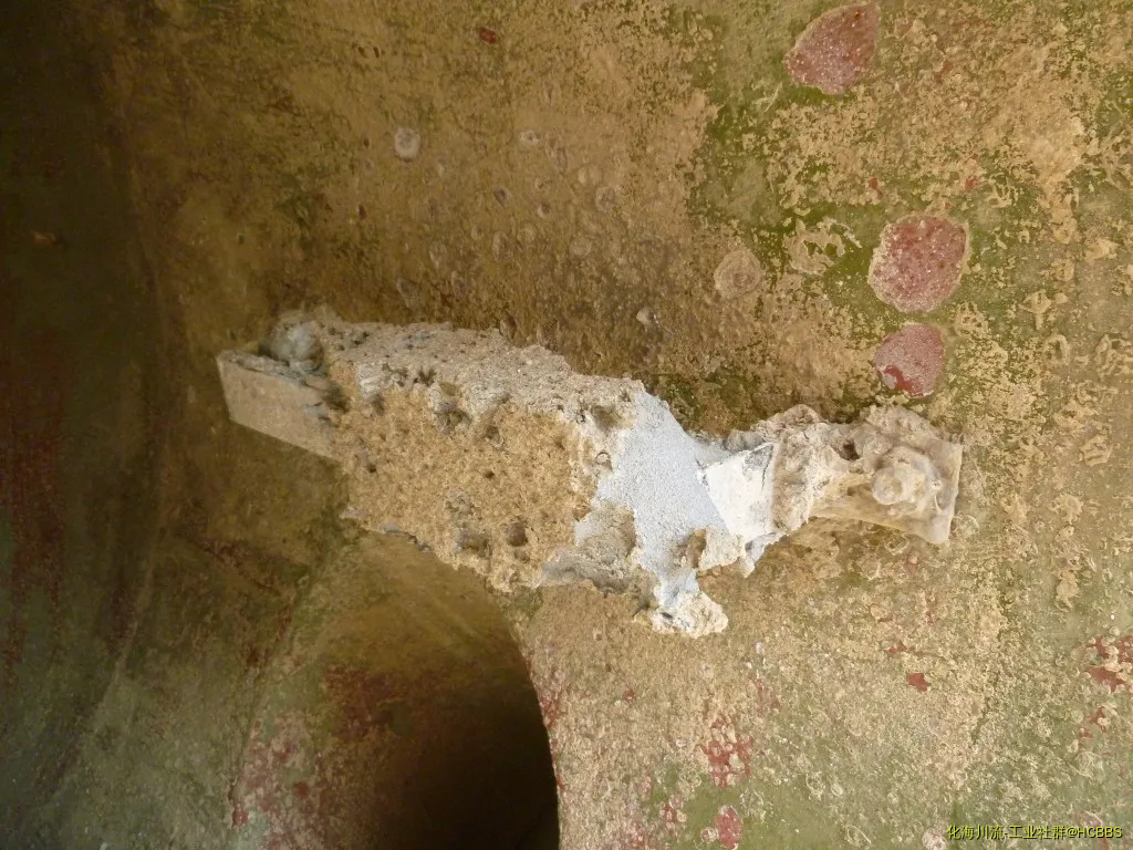

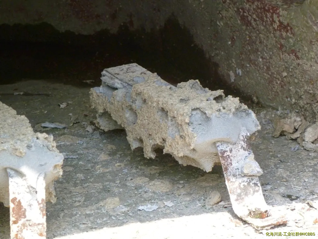

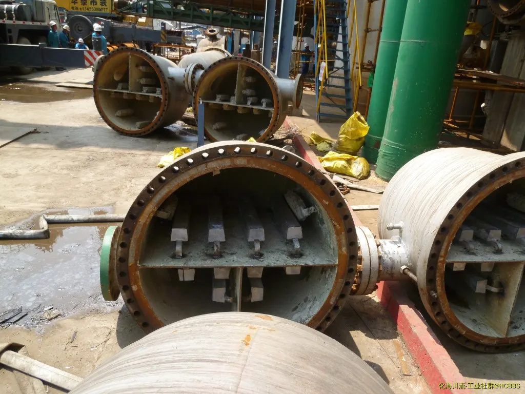

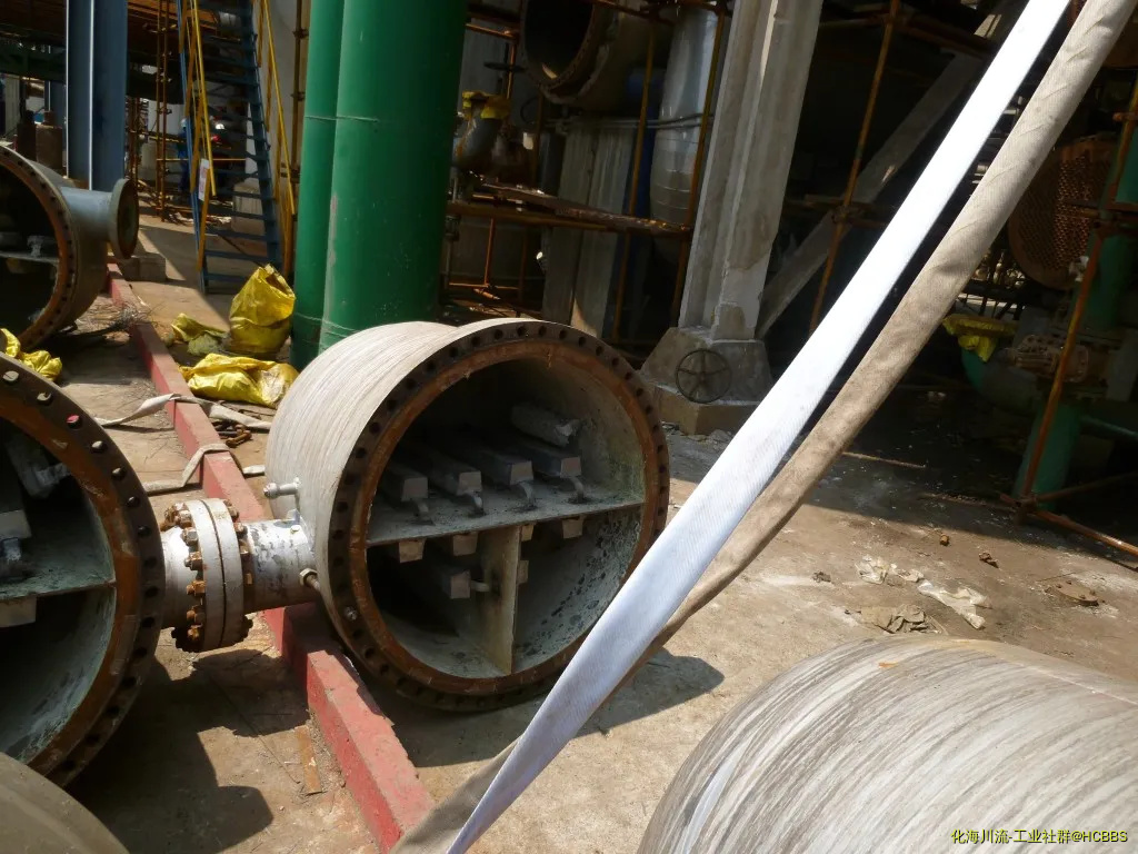

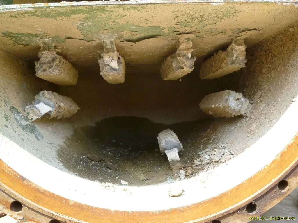

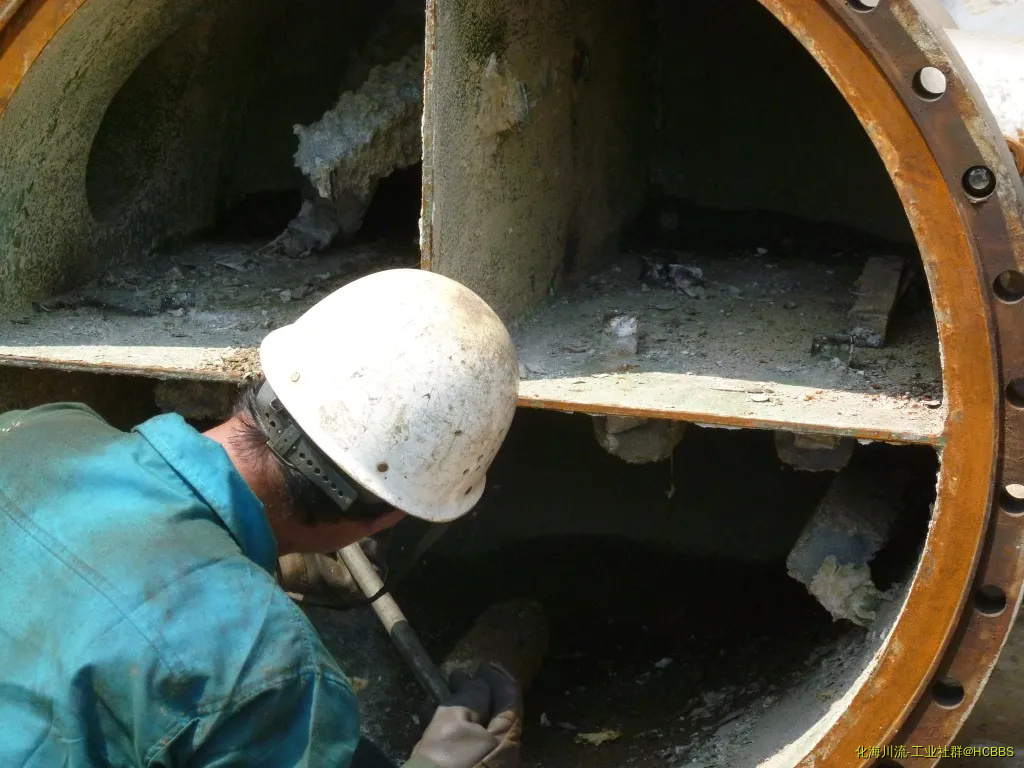

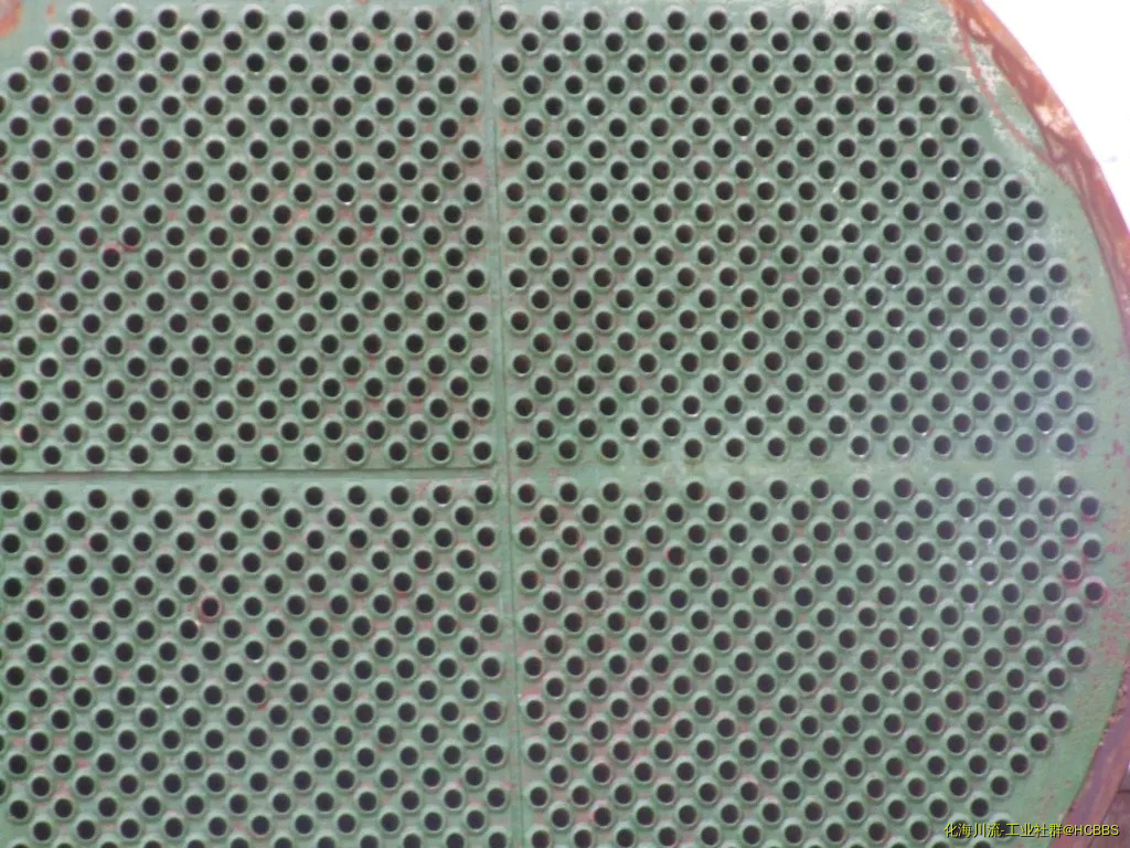

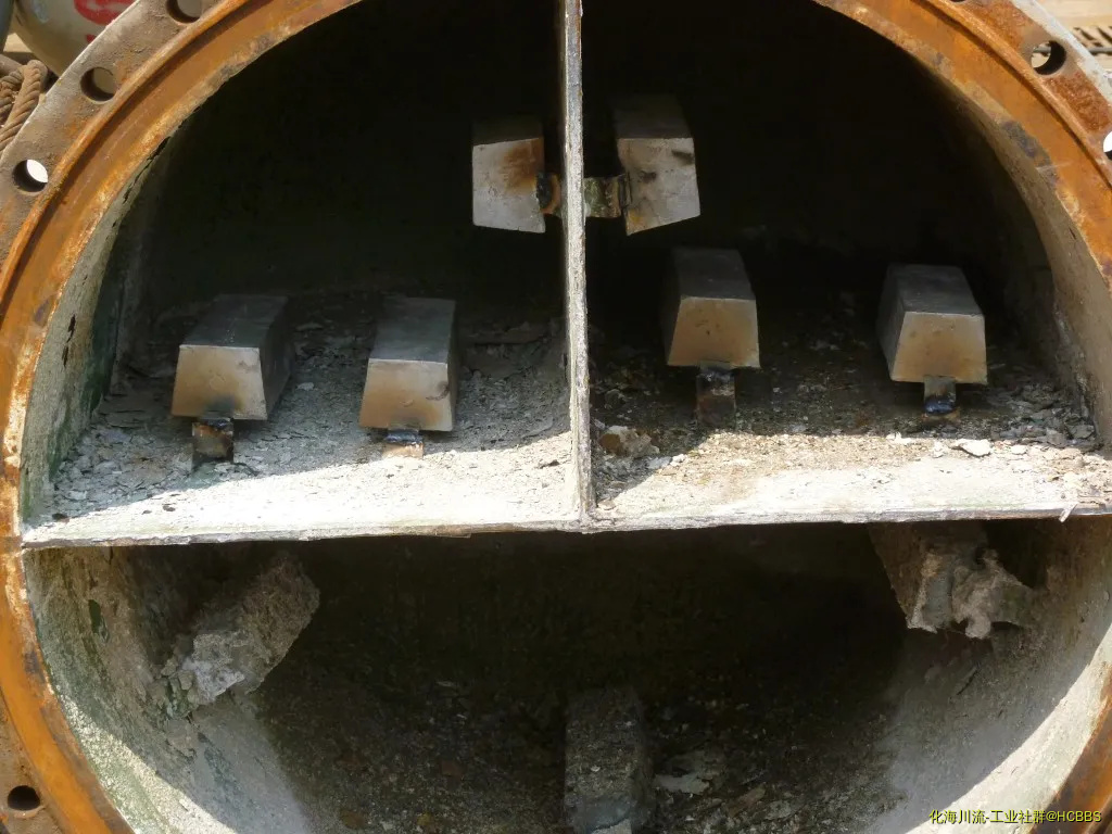

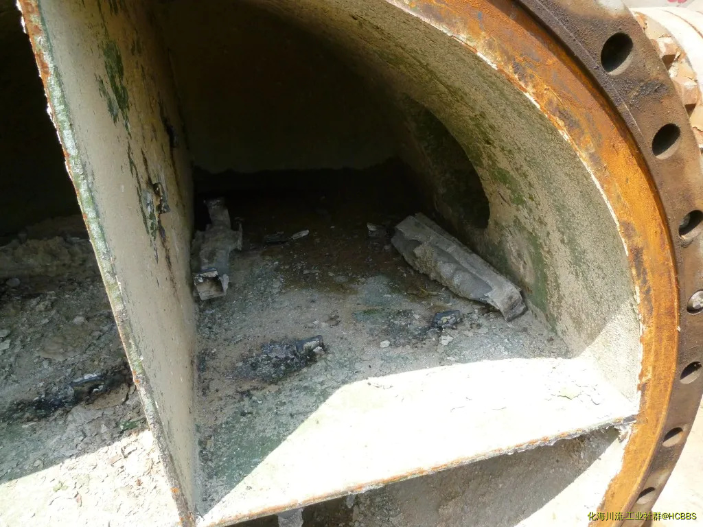

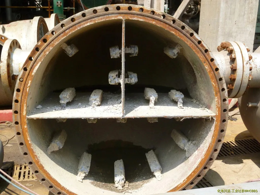

发几张牺牲阳极相关的实拍照片,以供参考。有两张是对应做过涂层防腐的,这是经历4年时间后的图片。管束涂层防腐+牺牲阳极,效果十分明显。循环水侧。王巍专家的说法与我们实际使用中是相互印证的。

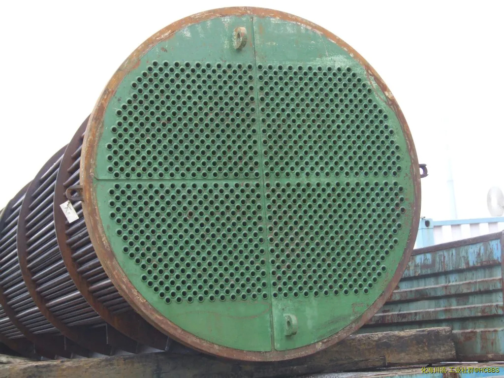

治国齐家47VIP会员 VIP会员 | 显示全部楼层       最后访问IP北京市
感谢楼主的分享,同时我想咨询下,为什么不建议没有涂层的换热器使用阴极保护呢?
发表于 2020-3-26 16:01:52
王根荣 + 5 积极参与
最后那个换热器管束的图片,能看出来是有涂层的,那个是四年后拆开之后的情况么?太干净啦
