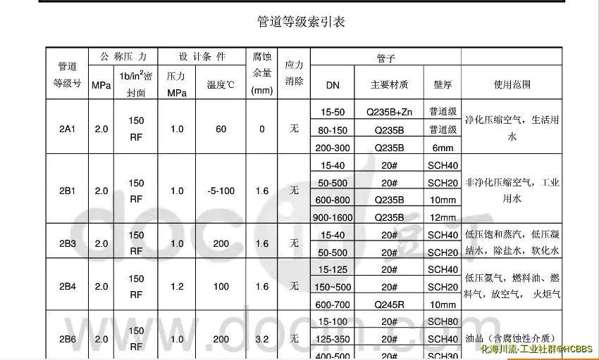

求一个《管道壁厚对应管道承受的压力等级表》

image.webp 类似于这种的

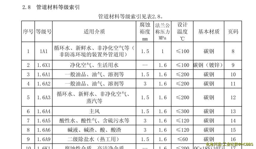

找到一版GB的,但是国标的和我装置对不上啊

就是想找个管道等级索引表,设计院各种理由,就是不给我,我太难了
发表于 2019-9-21 19:54:24
管道等级索引表这个是设计院正常提供的设计资料,这个都不给,你怎么扒料?
周一再找他,换个人要
发表于 2019-9-22 15:43:14
这是干项目最基本的东西,不给的话直接给设计院的项目经理发邮件  详情 回复 发表于 2019-9-28 09:55
前排看客 发表于 2019-9-22 15:43
周一再找他,换个人要
