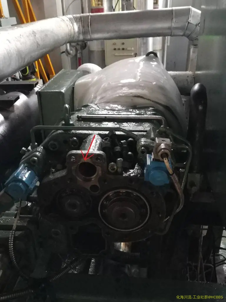

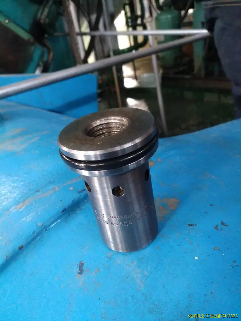

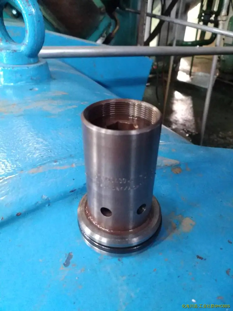

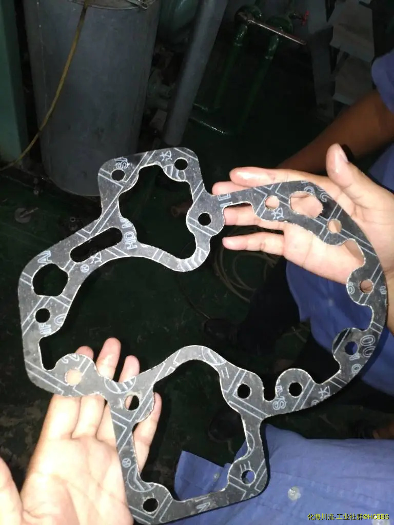

简介--各位朋友: 工厂有一套比泽尔螺杆压缩制冷机;主机型号:HSN7451-60-40P 有个问题,请高人指点迷津。 有好多时候,起动时,会发出很大的噪声,大约20~30秒后恢复正常声音。 比泽尔螺杆压缩制冷机主机(型号:HSN7451-60-40P)一侧端盖的垫子,有时候就会被压力冲开。(如照片所示) 更换垫子时,拍照的压缩制冷机的端盖(上传照片);端盖的垫子,每次都是在同一个方向被冲开(照片中红色箭头所指的地点) 在红色箭头所指向的孔内,还有一个可以拿出来的部件(如照片所示);也不知道这是什么部件,里面有可调整的地方。貌似是可以调整弹簧的压力?? 请各位朋友,帮忙分析指点一下。-登录查看全文

简介--这样的事情发生,是要厂家来解决的,这并不是简单的自我检修就是了,是否属于设计问题还是安装问题呢? 建议还是慎重些好。-登录查看全文

简介--CHANGBAISHI 发表于 2019-9-14 07:42 这样的事情发生,是要厂家来解决的,这并不是简单的自我检修就是了,是否属于设计问题还是安装问题呢? 建 ... 是啊!一方面要联系厂家,咨询故障的原因及解决方案。另一方面, ...-登录查看全文

建议,不能解体检修,这个工作是要留给厂家认定才是的。 往往现场技术基本不是问题,更重要的是处理渠道及有效沟通。  详情 回复 发表于 2019-9-14 17:48
简介--chenyingxiong 发表于 2019-9-14 10:19 是啊!一方面要联系厂家,咨询故障的原因及解决方案。另一方面,要积极咨询各位网友。 建议,不能解体检修,这个工作是要留给厂家认定才是的。 往往现场技术基本不是问题,更 ...-登录查看全文

简介--CHANGBAISHI 发表于 2019-9-14 17:48 建议,不能解体检修,这个工作是要留给厂家认定才是的。 往往现场技术基本不是问题,更重要的是处理渠道 ... 解体检修是不会的,没有弄明白原因就冒然乱弄,肯定是不行的。这台 ...-登录查看全文
