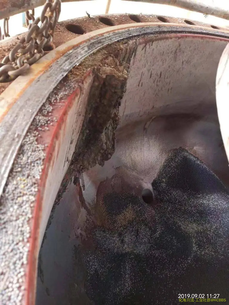

因为下料退有两根超温(220℃),判断分离料斗下料腿堵塞,停工抢修。拆开后发现有结块,堵塞下料管口。
请大家帮忙分析原因。

这是什么装置,连续重整吗

看着像再生器大盖
