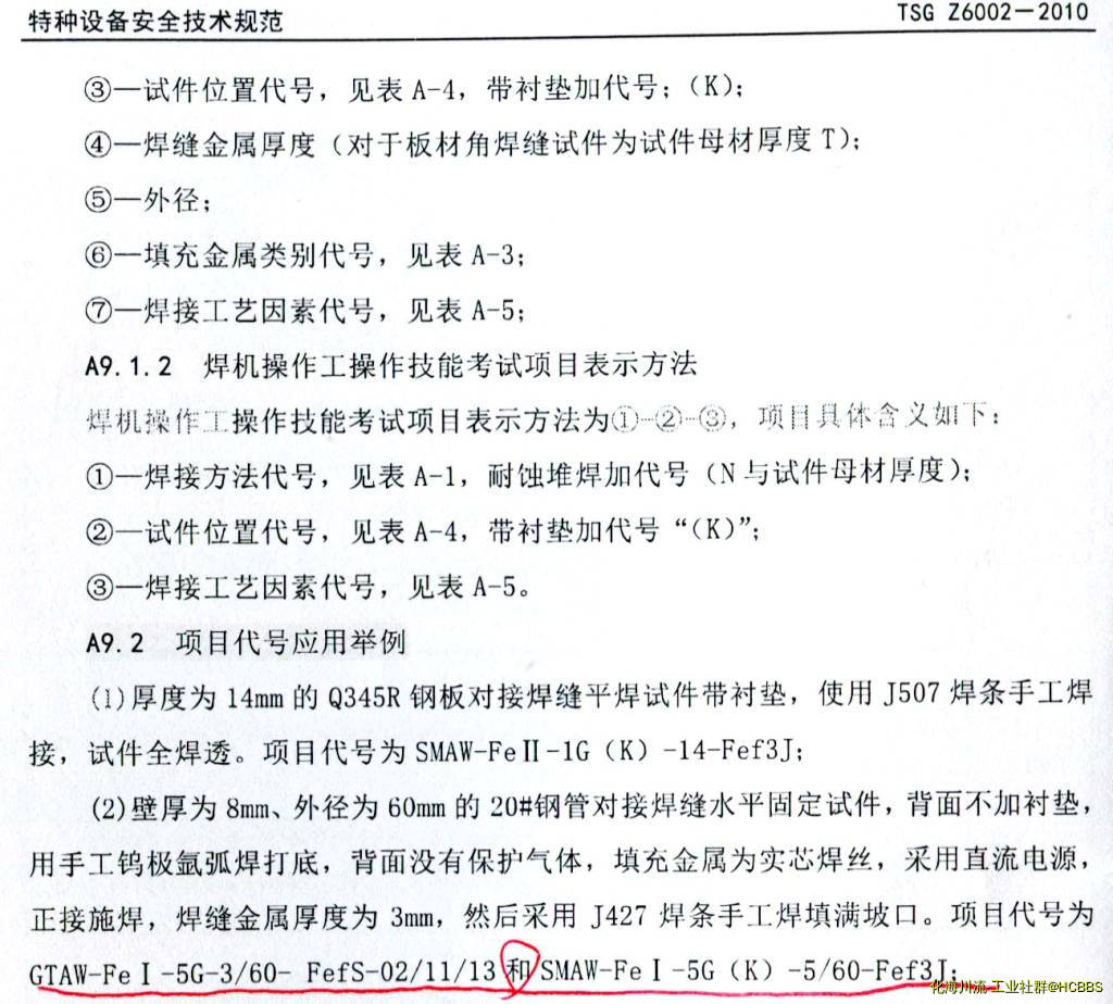

某焊工取得的项目代号为:GTAW-FeII-6G-3/76-Fefs-02/11/12和SMAW-FeII-6G(K)-9/76-Fef3J
假如某管道全部焊条手工焊或全部氩弧焊,该焊工最大能焊多少壁厚的管子?
分别为3*2=6mm,和(9-3)*2=12mm吗?
