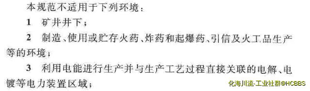

    最近看了一下我公司以前的设计图纸   引用的标准是GB 50058-1992 《爆炸危险环境电力装置设计规范》
今天无聊看看了爆炸危险环境电力装置设计规范  2014版本。
想问问大家
1.“利用电能进行生产并与生产工艺过程直接关联的电解、电镀等电力装置区域”  这句话怎么理解?
我的理解是整流这种  请大家看看我的理解对不对?
2.电解槽那里又算不算在这里面?

我的理解,电解槽和电镀都不适用,因为二者都是用铜排进行电能转换的,此类装置无法按照上述规范进行要求。说的不一定对,仅供参考。

我的理解,电解槽和电镀都不适用,因为二者都是用铜排进行电能转换的,此类装置无法按照上述规范进行要求。 ...
但是一般电解厂房 也会划分区域
这个划分   有没有其他标准呢?

楼主最后是怎么处理的呀。我现在也遇到一个电解银的车间,不适用爆规,那该套什么规范来考虑呀

最后还是让设计院核实出图。出出来还是爆炸区域
