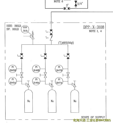

流程图上设备自带的阀门要表示出来吗?如果要表示怎么跟其他的阀门区别

用虚线在设备外围画个框,设备和设备自带的附件放里面。

那这个设备就属于系统了 属于供应商 在整个设备系统加一个虚线框 将设备圈起来 然后加标准 线里供货商 线外车间

我觉没法框。是个反应釜,很多管口,就一个管口带了阀门,其他管口没带
发表于 2019-9-3 16:40:10
为啥没法画? 我们的画法,设备用个方框围起来,管口那个位置,设备自带的,方框里面去,其他的都方框外面。 流程图,又不是管口实际位置的布置图,只要位置差不多就可以啦。  详情 回复 发表于 2019-9-3 16:46

为啥没法画?

虚线框框起来

而且十几台反应釜,都框起来的话感觉太哪个了。有个单独处理这个阀门的方法就好了
发表于 2019-9-4 08:10:26
是想偷懒,还是原来图纸设计的时候,就没规划好啊? 搞不懂画这个线有什么难度。。。发个样图给你。  详情 回复 发表于 2019-9-4 08:31

这也是个方法。画成虚线行不行?

只有最下面哪个放料阀是设备带的其他的都不是
发表于 2019-9-4 08:42:59
那有什么关系呢? 横线竖线把所有管口分界位置连起来,下面那个也带进设备去,很难吗?  详情 回复 发表于 2019-9-4 08:50

那有什么关系呢?

二十台釜在十张PID上,每个釜都这样框起来,没必要把,应该有简单的处理方法把?
