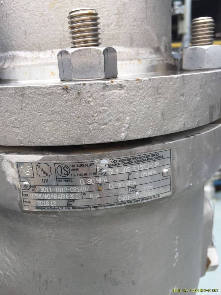

安全阀的工作压力是不是可以理解为容器的工作压力
              公称压力在没有资料的情况下 怎么计算
              整定压力是不是可以理解为泄放压力

1、安全阀的工作压力是不是可以理解为容器的工作压力 :不是,安全阀的工作压力有很多个类型,整定压力高于容器工作压力
2、 公称压力在没有资料的情况下 怎么计算:根据容器的工作条件确定,包括排放压力,工作温度
3、整定压力是不是可以理解为泄放压力:整定压力不等于泄放压力。

那安全阀的工作压力我怎么才能知道 手头资料没有公称压力 现场铭牌又看不懂

整定压力0.80MPa,启闭压差0.05MPa,试验差压力0.90MPa(进出口差压0.10MPa),公共参考
发表于 2019-9-3 09:41:37
这是安全泄压阀,不是安全阀,0.8MPa泄压,0.05MPa回座
铭牌上的标识对应的参数非常详细,需要从相关的技术手册查找。
3L4 JBS-E15SJ-SPL
3 ---进口公称压力:150LB, 口径:3"(DN80)
L ---L orifices(代号L的喉径,API STD 526里面有对应的规格)
4 ---出口公称压力:150LB, 口径:4"(DN100)
J ---J-SERIES
B ---Bellows(波纹管平衡式)
1 ---150LBx150LB(进口和出口法兰公称压力)
5 ----20 to 650°F (-29 to 343°C)
S ---SST body and bonnet/316 SS trim/316 spring
J ---(Standard) threaded cap
SPL---Non-standard option or configuration 无特定标准要求或规定
