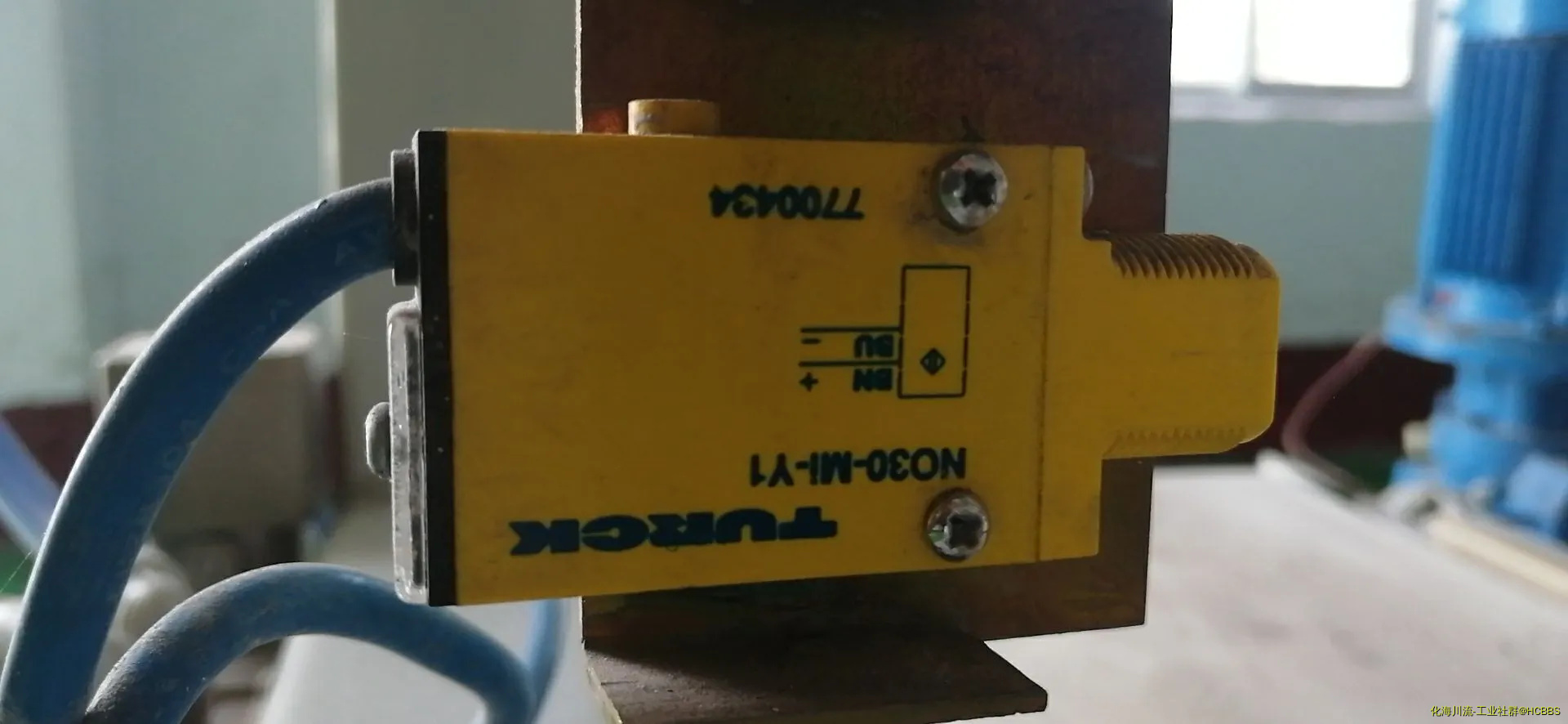

请问这种两线制光电开关是什么原理?两根线分别接24v -,隔离栅供电,隔离栅输出接plc,请问这种光电信号是如何传送到隔离栅?是什么信号?如果开关接通岂不是电源短路了?

24v+-,打错了

先接到隔离栅,隔离栅就是负载,不会短路。

numa信号,比如4v和24V分别表示通断
