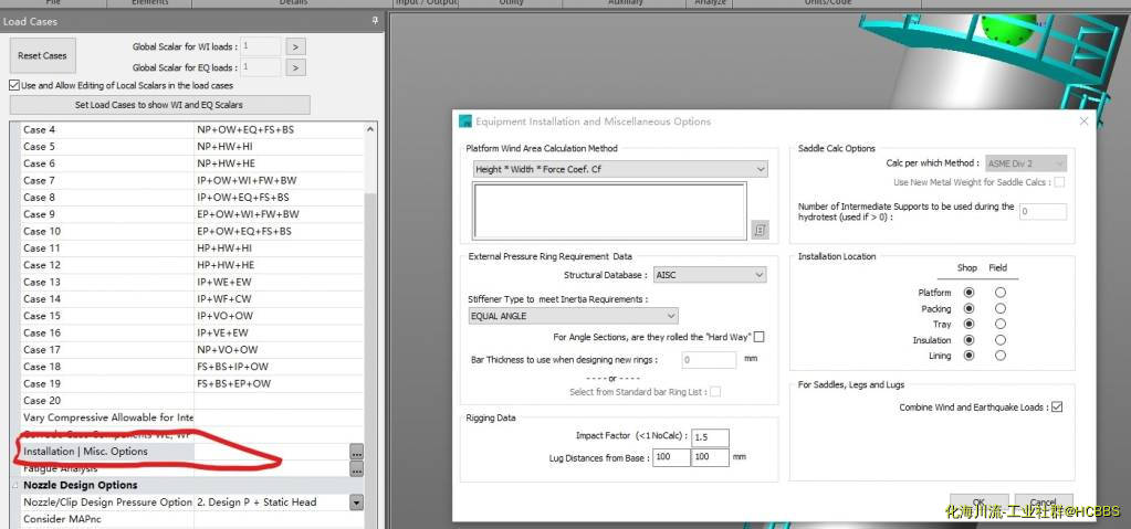

计算塔器尾部吊耳时提示“Warning: The Tailing lug load is 0. Please make sure that you have entered Lug locations on the Loads Tab -> Installation | Miscellaneous Options.” 找到了下图的地方,不知道该怎么填写啊,烦请有知道的海友指点一下啊,万分感谢!

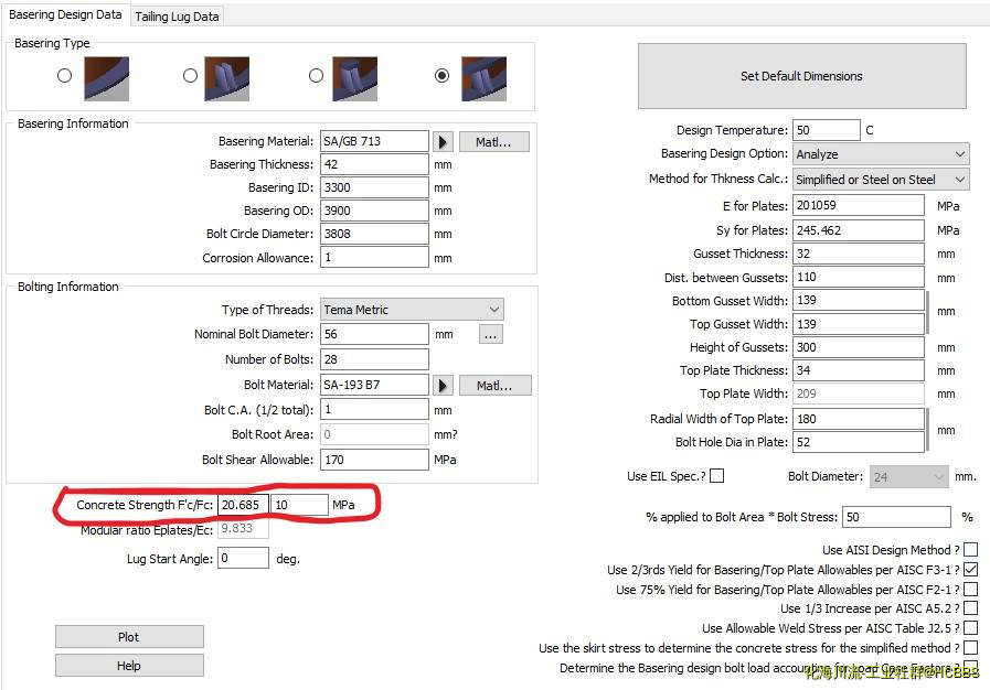

这图中的裙座混凝土数据要该怎么填啊????

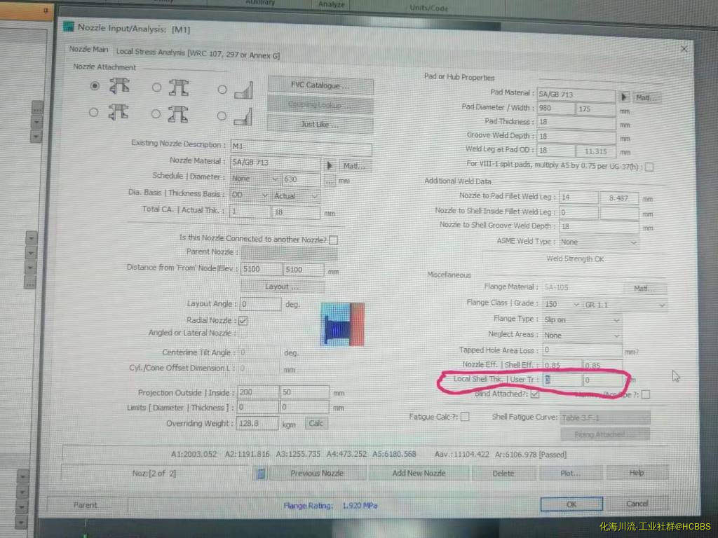

在计算管口时,图片里红线内的数据该怎么填写啊?
以上问题烦请知道的海友指点一二,万分感谢!

吊耳的距离,那两个数是不同的,你都输入了100,你要知道什么意思再输数据。

蚩尤VIP会员 VIP会员 | 显示全部楼层       最后访问IP山东省
一般默认,这块的数据是为了限制补强等。
一般默认,如果业主给了可以按照业主的要求输入
吊耳位置,按F1就有说明
