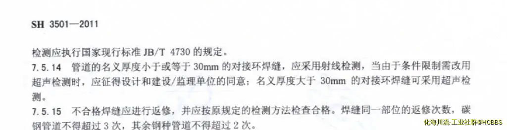

假如管道焊口拍片不合格,或者泄漏了,需要重新割开焊接。对于这种返修口,是否有无相关规范说不能返修多少次,超过这个次数就要连同管件一起更换了?

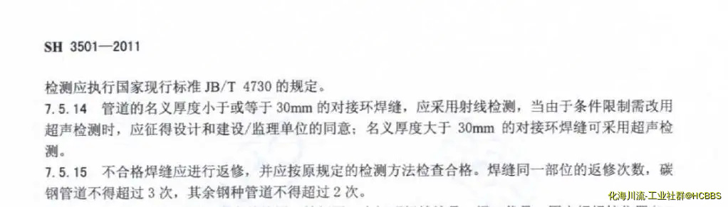

SH3501的规定

那么问题来了,同是2011版为什么国标GB50236《现场设备、工业管道焊接工程施工验收规范》中提到“对焊缝无损检测时发现的不允许缺陷,应消除后进行补焊,并应对补焊处采用原规定的方法进行检验,直至合格。”也就是说返修多少次似乎都无问题提。
如果抛开焊接质量不合格,实际上多次焊接对焊口的质量是否真的有影响?

是返修还是割口。返修有次数限制

我的理解如下:
1、碳钢管道焊缝返修不超过3次,其他不超过2次。
2、超过以上次数需经过施工单位技术总负责人(技术总工)批准。SH 3517中5.6.11章节。
3、50236中让返修直至合格,焊缝返修超过3次,可以更换管件或者管子,一样达到合格的目的。
4、超过规定次数审批,这里就考验总工的水平和担当了。如果我是总工,我宁愿更换管子或者管件,没有必要承担相应的责任。

多次焊接对金相组织有影响。最好一次成型。

有,不锈钢2次,碳钢3次,有规范

GB50236里,3.0.6里不是说的很清楚了,同一部位的焊缝返修次数不宜超过2次。。。
