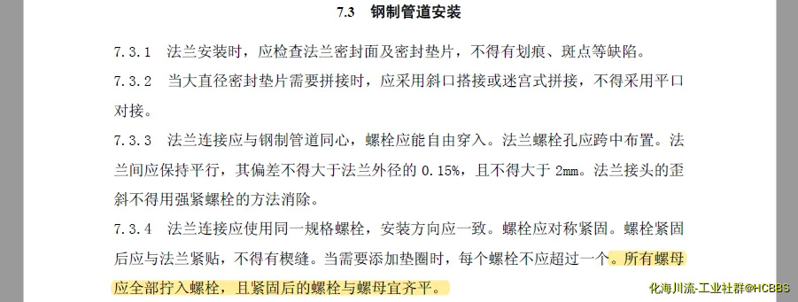

最近遇到一个来自总部的设计,螺栓螺母拧紧之后是齐平的,按照我之前的经验,一般都是要露出1~3个牙,请教一下万能的论坛,是否有依据或者标准的变更导致变化?谢谢!

我找到了一段相关的规定:GB50235—2010  7.3.4 法兰连接应使用同一规格螺栓,安装方向应一致。螺栓应对称紧固。螺栓紧固
发表于 2019-8-22 12:32:20
kareale88 + 5 热心助人
yhdd88楼主 VIP会员 VIP会员 | 显示全部楼层       最后访问IP上海市
后应与法兰紧贴,不得有楔缝。当需要添加垫圈时,每个螺栓不应超过一个。所有螺母
应全部拧入螺栓,且紧固后的螺栓与螺母宜齐平。

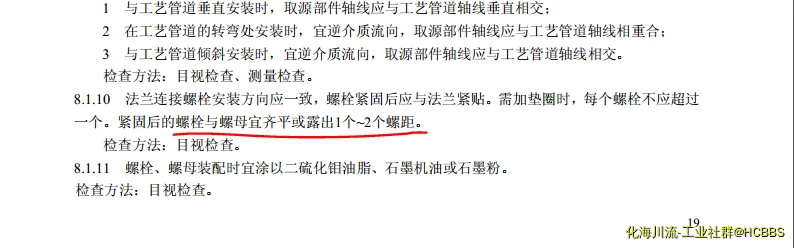

咱们国内一般都是要求螺栓露出螺母2~3扣,但国外标准大多都是螺栓螺母拧紧平齐即可。

GB50235-2010 工业金属管道工程施工规范(螺栓紧固7.3.4)及释义

一般情况下2~3扣,当然,前面有海友说按照“GB50235-2010 工业金属管道工程施工规范(螺栓紧固7.3.4)及释义”中要求的去做也是正确的

我国规范经常有冲突,不过,从平齐到3丝,都是有据可查的,但是不能不足。

GB 50517-2010《石油化工金属管道工程施工质量验收规范》
