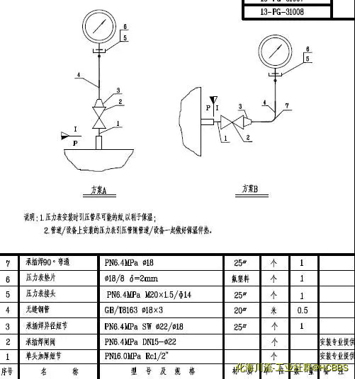

对仪表安装用到的各个零配件实在是陌生啊,哪位海友能发一下  下边各零件的实物照片吗?谢谢啦!

按材料表中给出的名称到百度就可以搜索到实物照片。

仪表材料杂且多,有可能天天会碰到不认识的材料,靠网上的图片或者资料也只不过知道个样子,具体怎么操作、安装还是得慢慢积累吧。干活干多了就知道了。撸起袖子加油干!
