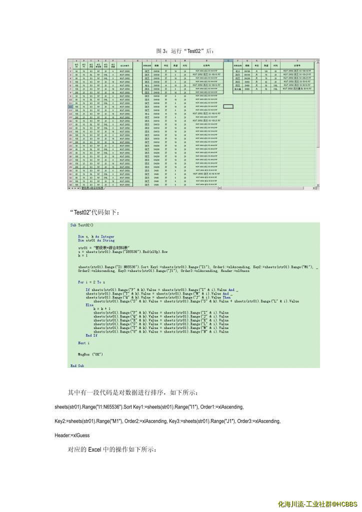

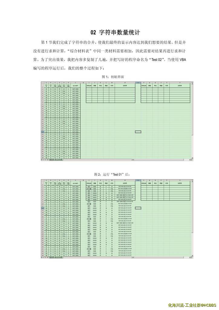

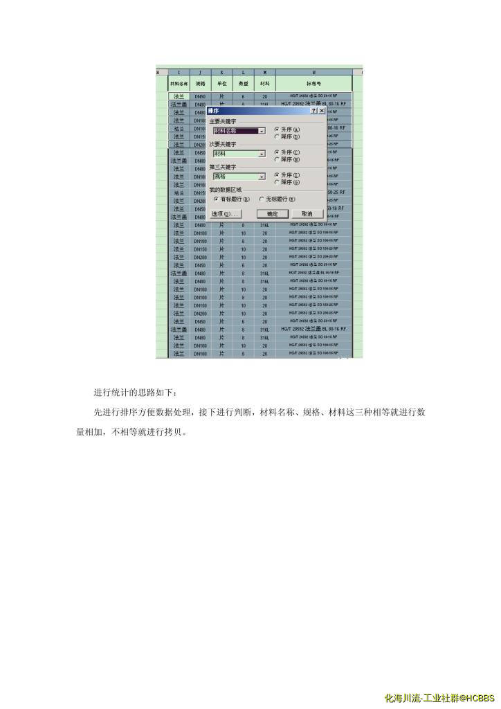

简介--本帖最后由 ChemSD 于 2019-8-17 16:52 编辑 VBA在AutoCAD和Excel中的应用 Excel篇 02 字符串统计数量 所有文件已打包作为附件。-登录查看全文
