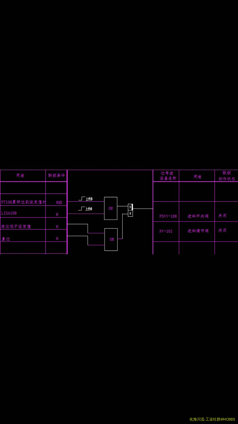

[讨论] 【求助】请教下大家,这个逻辑图什么意思?

SR触发器S后面一竖什么意思?

表示S端优先复位!
RS触发器是R端优先,SR触发器是S端优先,如果触发器不分RS或SR ,则看图例谁的后面有竖线或涂黑表示谁优先复位。

S后面加粗,标示置位优先,也就是如果同时出现R复位信号,S先置位,阀门优先关闭。

你好,我还想问下,如果复位条件满足,阀门是打开吗?

这是间歇性生产常用到的逻辑设定,一般用于计量罐或者反应釜进料,即流量累积到规定值或液位达到高报警,即联锁切断进料阀;复位就是人工干预,这是必须处理好系统故障才可以。
