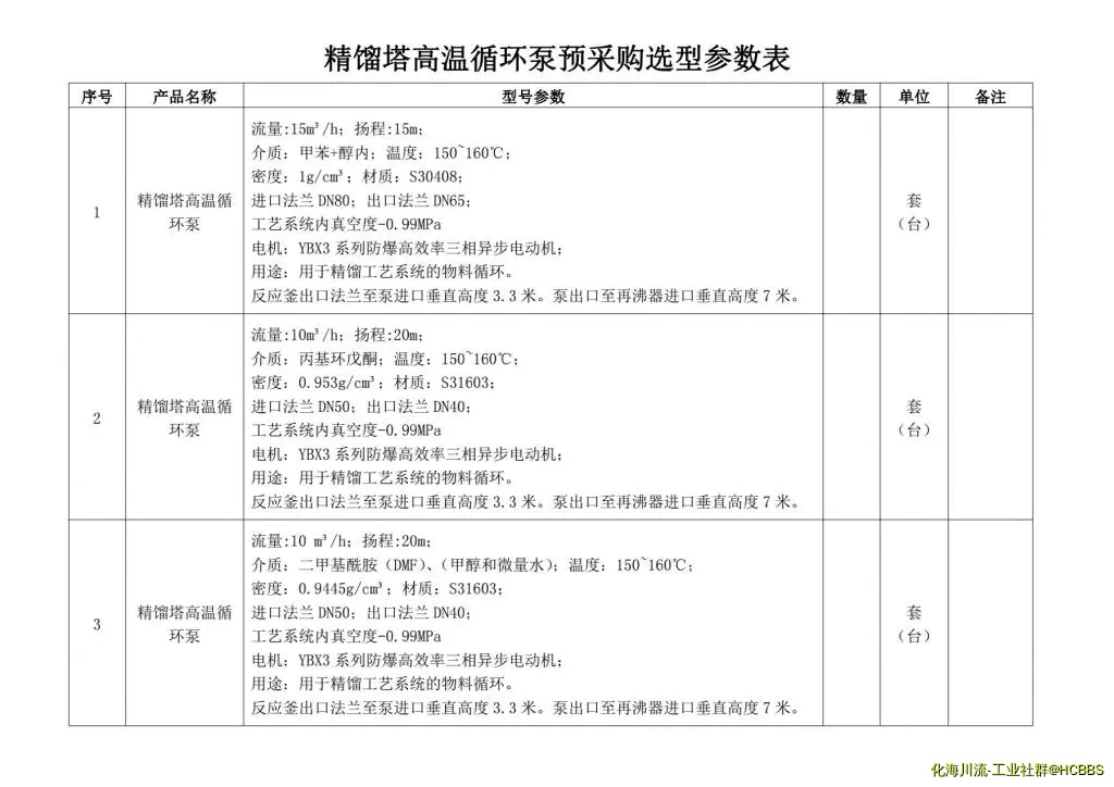

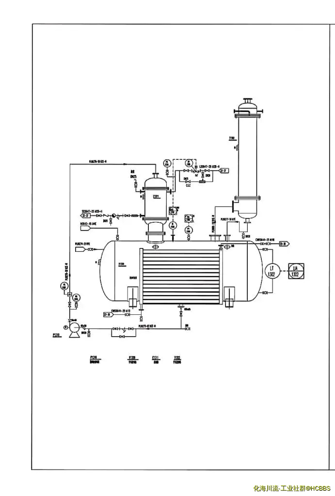

求大神指导,近期需要采购几台用于精馏工艺的热泵,原泵采用的是日机装的屏蔽泵,但因气蚀、物料粘稠,屏蔽泵经常坏,需要更换离心泵,请各位老师指导,这种工艺条件用何种机封冲洗方案?山东地区(或者大连)周围哪几家化工泵厂比较靠谱?谢谢

选型表
选型表
工艺简图
工艺简图

适合选择液下磁力泵,泵体浸在介质里,相当于泵有一个泵池,泵池可以保温

粘稠的介质一般饱和蒸气压都较小,不易汽化。在温度150-160摄氏度时,介质粘度和饱和蒸气压可以提供下吗?

这几种物质并不粘稠,这不是粘度问题,而是你的安装高度问题,也就是说,你的泵的必须汽蚀余量不足,解决的办法是在进口增设一台降温换热器,或者说是增加泵的必须汽蚀余量
