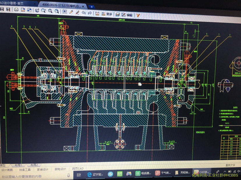

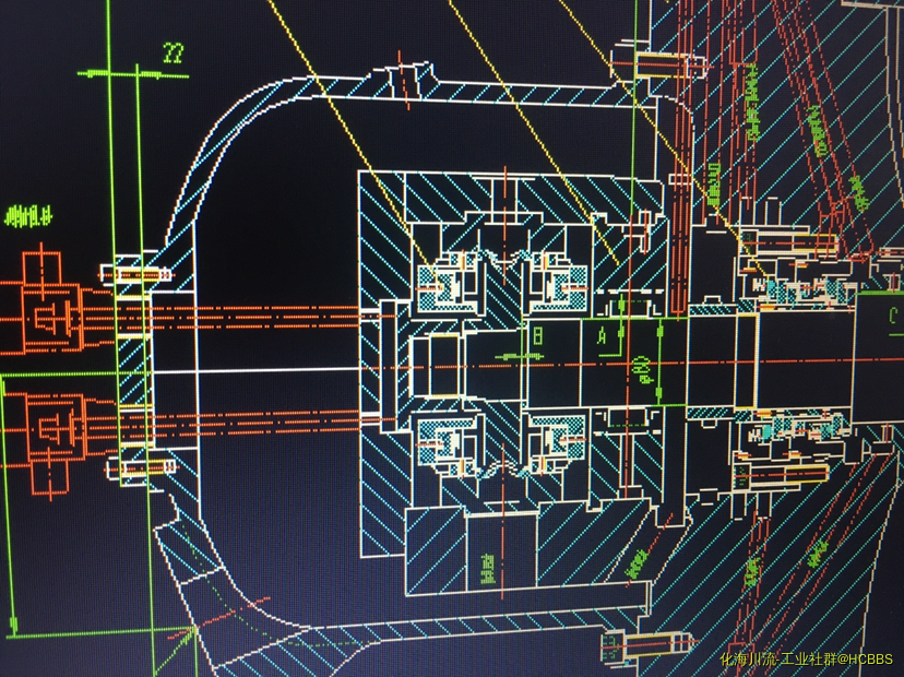

这是离心机的刨面图,请问哪边是出口?哪边是入口?还有推力盘不应该在高压侧吗?推力盘怎么跟主轴不是整体的,推力盘怎么固定在轴上的?

左边是入口,右边是出口,推力盘不一定非要装在高压侧。

推力盘有热装贝母锁死。

有螺母啊

看叶轮判断进出口,叶轮中心进,叶轮边缘出

判断离心机最简单的办法是,入口管道内径比出口管道内径大。
