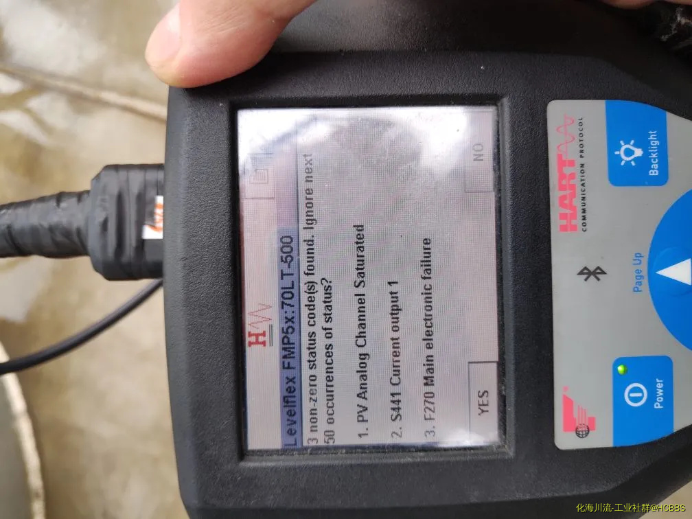

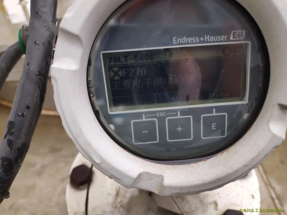

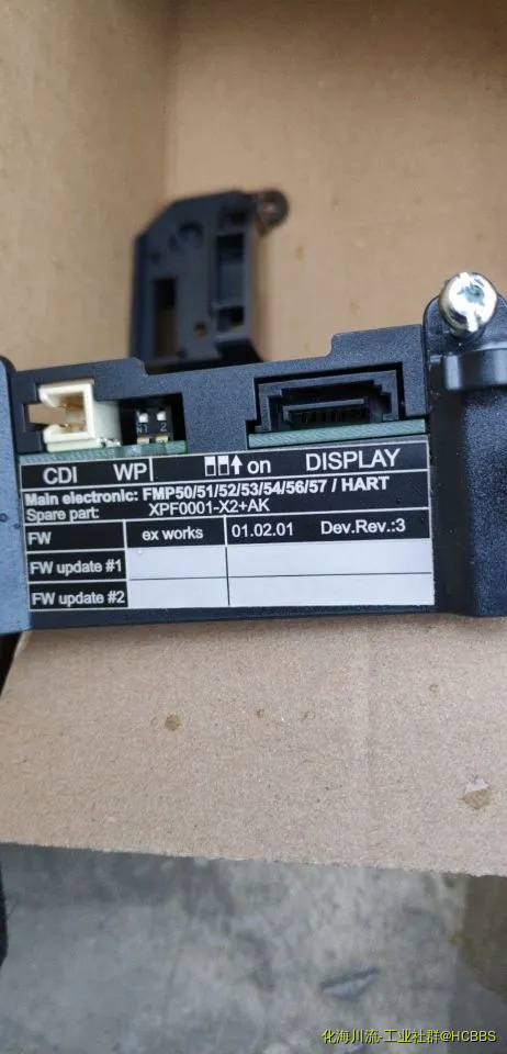

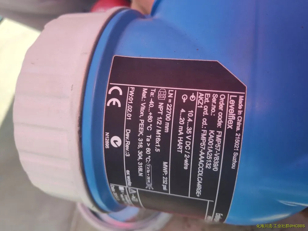

前一段时间料位计显示主要电器元件坏,换完之后指示正常,但是料仓排空后,仍有8%显示,偏移设置8%显示正常了,但是之后再进料仓满了,但是料位显示一半,不知道还有什么调的

啥介质?是半球面雷达还是缆绳雷达?缆绳雷达有可能物料附着在上面,拆开检查一下,看一下空标和满标,还可以做个回波抑制

聚丙烯料粒, 缆绳导波,  现已处理完毕,  料罐拉空后,做了空罐抑制,最近进料正常显示。
