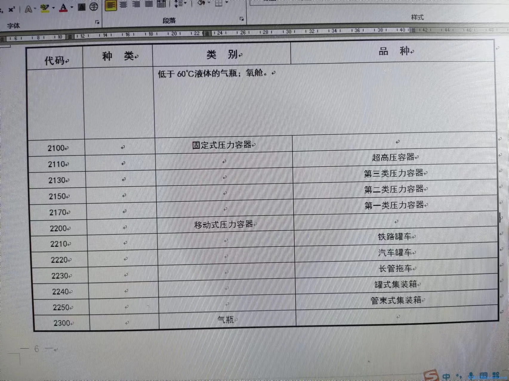

压力容器制造设计图中,设计一般不提供设备的使用用途,那怎么来定性?压力容器产品数据表中的设备品种有的根据用途(固容规中的反应、换热、分离、储存四类)填写,一个不能明确定性的产品,只能靠自己的理解选择填写用途合适吗?能有一个规范化的解释吗?

傲来主人楼主 VIP会员 VIP会员 | 显示全部楼层       最后访问IP山东省
海川小学3年  |  头衔:  【孟凡盈】
这是我看到的涉及设备“品种”二字的书面文字,出自质检总局的《特种设备目录》
发表于 2022-4-18 10:51:14
看来撸主对技术规范掌握的还不熟练,多请教下技术负责人。 TSG 21-2016 3.1.3 设计条件 A4用途划分  详情 回复 发表于 2022-4-19 14:58
海川大学二年  |  头衔:  【【互相答疑】】
