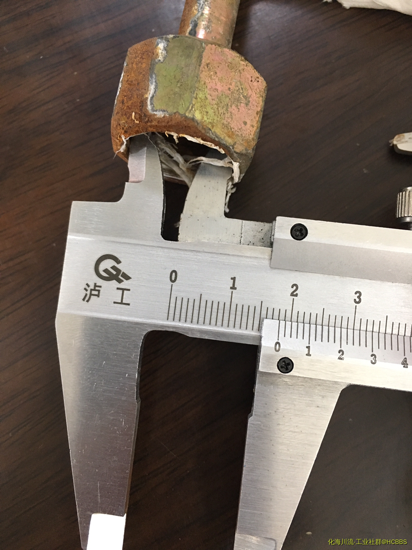

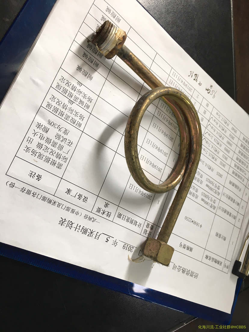

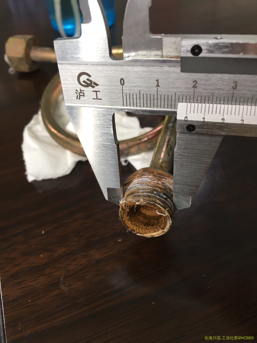

请问大家这个压力表表弯的型号是多大的

1/4是不是
发表于 2019-8-5 17:33:13
M20*1.5
发表于 2019-8-5 18:30:49
1/2寸的多

自动化_SMHZVIP会员 VIP会员 | 显示全部楼层       最后访问IP中国
发过来,给你做个新的。有可能是1/2的,也有可能是M20X1.5的,你这牙毛了

海川小学4年  |  头衔:  【电仪副主管】
这我们公司都是自己买仪表L弯自己焊接的  冲击太大了每年买的压力表都要几百块吗的 头疼

20151219VIP会员 VIP会员 | 显示全部楼层       最后访问IP河北省
1/2NPT

蓝天书生VIP会员 VIP会员 | 显示全部楼层       最后访问IP四川省
M16*1.5,得拿丝卡卡一下
大部分都是用引压管自己弯的冷凝弯...这个对你压力表有什么影响...
发表于 2019-8-15 09:11:08
200878290VIP会员 VIP会员 | 显示全部楼层       最后访问IP安徽省
我这有2000个泵自己弯的就是个直角弯  启动冲击太大了压力表容易打翻  每年正常买几百块更换
发表于 2019-8-15 09:24:53
goodluckoo1VIP会员 VIP会员 | 显示全部楼层       最后访问IP江苏省
外螺纹G1/2,内螺纹一侧接压力表M20*1.5
发表于 2019-8-15 14:26:37
段誉王语嫣VIP会员 VIP会员 | 显示全部楼层       最后访问IP江苏省
首先确认量程有没选小,若没有,建议使用耐震压力表
发表于 2019-8-16 07:53:59
段誉王语嫣 发表于 2019-08-16 07:53
首先确认量程有没选小,若没有,建议使用耐震压力表<br />
没用全是耐震的  有些防爆的电接点压力表要1000多不如买变送器了无语
发表于 2019-8-16 08:42:38
这个是启动冲击和耐震没关系的冲击大的时候。直接打翻
发表于 2019-8-16 08:43:43
leily1982VIP会员 VIP会员 | 显示全部楼层       最后访问IP广西壮族自治区
这个接压力表,压力表螺纹一般都是M20x1.5的!
