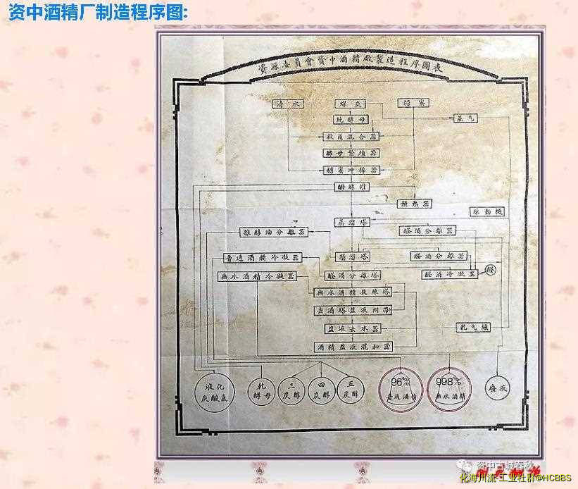

[资源分享] 【海川开眼界】八十年前的一张流程图,你能看出有哪些产品吗?

发表于 2019-8-4 20:00:52
magic昊源VIP会员 VIP会员 | 显示全部楼层       最后访问IP安徽省
酒精

酒精

发表于 2019-8-5 08:23:32
蒸汽直接排走了?
发表于 2019-8-5 08:24:09
没有呀,看流程 去了杀菌器/精馏塔/还有去水器  详情 回复 发表于 2019-8-5 10:43
酒精厂不造酒精造什么  详情 回复 发表于 2019-8-5 08:26

疯狂蜗牛 发表于 2019-8-5 08:24
蒸汽直接排走了?
酒精厂不造酒精造什么
发表于 2019-8-5 08:26:42
goldliyang + 2 积极参与
液化碳酸铵,酵母,三碳醇,四碳醇,五碳醇,普通酒精,无水酒精,废液
发表于 2019-8-5 08:41:01
酒精厂为什么会有液化碳酸铵副产品呢  详情 回复 发表于 2019-8-5 10:44
蒸汽直接排走了?
没有呀,看流程
去了杀菌器/精馏塔/还有去水器
发表于 2019-8-5 10:43:12
我眼花了  详情 回复 发表于 2019-8-5 14:49
酒精厂为什么会有液化碳酸铵副产品呢
发表于 2019-8-5 10:44:23
亚梅 发表于 2019-8-5 09:24
1938年至1944年间,国统区全部酒精产量根据不完全统计,大约分别是26.8、81.2、455、540、784、745、754万 ...
三碳醇,四碳醇,五碳醇是什么产品;
发表于 2019-8-5 10:45:11
三碳醇:异丙醇,正丙醇。四碳醇:正丁醇、异丁醇 -2、异丁醇。五碳醇:CH3-CH2-CH2-CH2-CH2-OH、CH3-CH(CH3)-CH2-CH2-OH或CH3-CH2-CH(CH3)-CH2-OH,等
