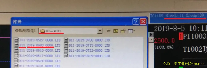

横河DCS工程师站可以保存60天的趋势图,操作员站只可以调出2天的趋势图,请教如何解决?

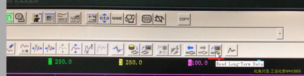

jlshnlhjVIP会员 VIP会员 | 显示全部楼层       最后访问IP江苏省
如果组态没问题,见图。在HISXXXX操作站趋势图页操作。具体保存的天数由组态决定。
