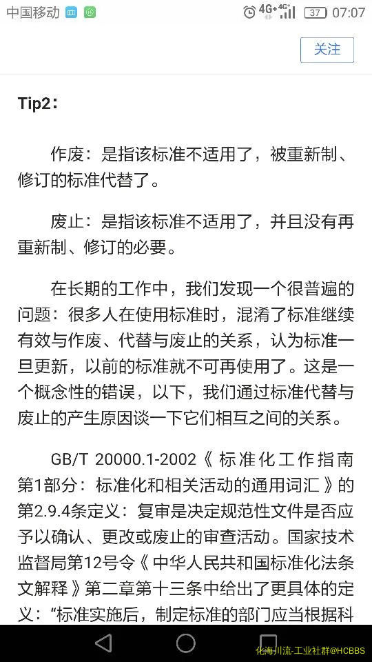

HG23010 —1997《常用危险化学品安全周知卡编制导则》还是有效实施标准吗?有没有更新的版本?

根据工业和信息化部公告 2017年(第23号)2017年5月12日,已废止。

中华人民共和国工业和信息化部公告
2017年 第23号
按照我部推荐性行业标准集中复审工作的安排,现已完成28726项推荐性行业标准的复审工作(复审结论统计表见附件1,各行业或领域复审结论表见附件2-7),其中《带压密封技术规范》等20466项行业标准继续有效,《镁钢制品绝热工程施工技术规范》等5511项行业标准予以修订,《化工蒸汽系统设计规定》等2749项行业标准自本公告发布之日起废止。
  特此公告。
  附件:1. 行业标准复审结论统计表
     2. 工程建设、节能与综合利用和安全生产领域行业标准复审结论表
     3. 原材料(化工、建材、钢铁、有色金属、稀土、黄金)行业标准复审结论表
     4. 装备(机械、汽车、船舶、航空)行业标准复审结论表
     5. 消费品(轻工、纺织、包装)行业标准复审结论表
     6. 兵工民品和核工业行业标准复审结论表
     7. 电子和通信行业标准复审结论表
工业和信息化部
2017年5月12日   这个公告里废止的标准没查到23010.谢谢你。

zhu2005163 发表于 2019-8-18 11:20
中华人民共和国工业和信息化部公告
2017年 第23号
7楼看的不细,详见公告附件中 《工程建设、节能与综合利用和安全生产领域行业标准复审结论表》中 “安全生产—化工行业”序号 43。中华人民共和国工业和信息化部公告 2017年 第23号
截图见本人2楼帖子
