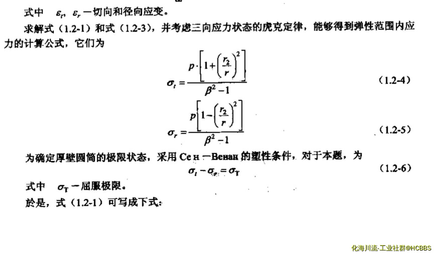

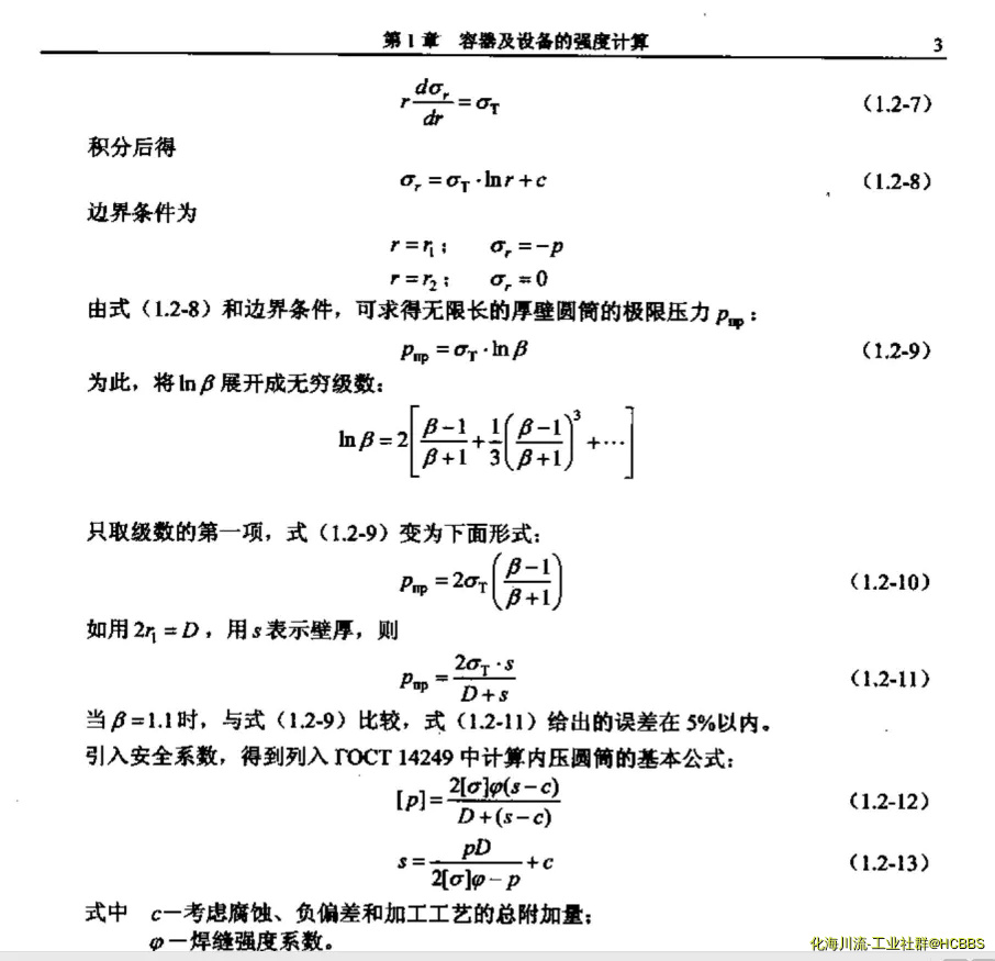

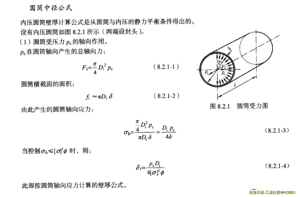

[求助] 容器筒体计算厚度的公式是怎么推导出来的?
2.1K |3
mudanhuaxiasiVIP会员 VIP会员 | 显示全部楼层 |阅读模式       最后访问IP江苏省
请高人帮忙扫盲一下:容器筒体计算厚度的公式是怎么推导出来的?
