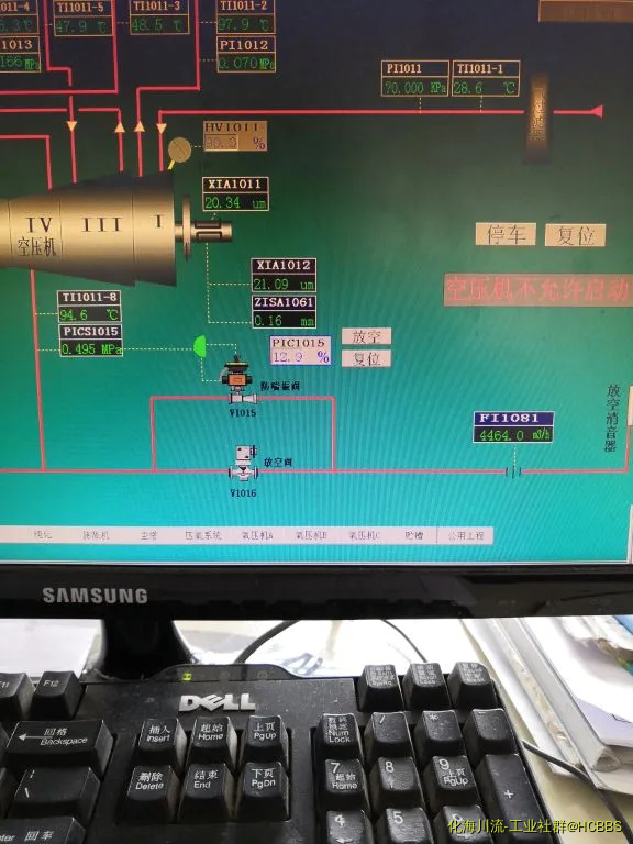

放空量有要求么?可以没有放空量么?天气变热,放空量越来越少了,有时候就没了!一般是减负合,降点压力!大家也是这样操作么

后系统吃不进去气,冬天更是吃不进去气,有时候能有10000的放空量,转数也不能提了,振动太高,压力也到额定0.5MPa了。该怎么办?分子筛充压的时候,没有放空量,压力波动会比较大啊!

一般来说能没有放空量是最好的,因为排放就是浪费!但是有时候不排又不行,因为喘振线会太靠近!不知你们的空压机导叶是如何控制的,照你描述的应该都是开到最大了吧!

冬天导叶调整,夏天导叶开最大了,要保证进塔气量,我们出塔氧气量有要求,后续工段用氧气,现在空压机都是最大负荷了!

如果,没有放空,分子筛充压的时候,压力波动幅度大,为保证系统平稳,我们一般要留3000左右的放空!给分子筛充压用,不知道,这样做对么?有一次我们防喘振阀突然全开,原因没分析出来!

wx_A约定你我66322楼主 VIP会员 VIP会员 | 显示全部楼层       最后访问IP山西省
这是我们放空
发表于 2019-7-27 10:18:05
一般是放空阀全关,导叶跟踪恒压控制~~而分子筛均压则由导叶开大补偿气量,另外就是V1207均压阀是逐渐开大进行升压的,要控制升压时间,不能少于20分钟,当然,如果吸附时间富余,建议均压时间再放长,以做到无扰动  详情 回复 发表于 2019-7-27 13:46

一般是放空阀全关,导叶跟踪恒压控制~~而分子筛均压则由导叶开大补偿气量,另外就是V1207均压阀是逐渐开大进行升压的,要控制升压时间,不能少于20分钟,当然,如果吸附时间富余,建议均压时间再放长,以做到无扰动均压~~

严格讲,你们这样的办法是不经济的。但也应看装置的控制水平和控制精度(控制系统的组态以及控制系统的控制精度及执行部件的情况、人员的操作水准)。您给出的流程图里看不出导叶的控制方式,不敢妄猜。版主14、15楼给出的方法比较合理的。

压缩机组有自己的性能曲线,对应的流量有一个设计的导叶开度,你参照设计先看

下塔压力多少,是不是系统阻力大,一般从空压机到下塔底部,压差在三十个kpa左右。比如进塔阀门没有开到最大,存在憋压情况,或者空压机出口逆止阀没有全开造成憋压,查查看
