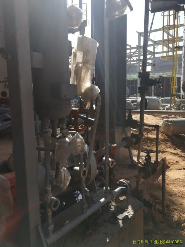

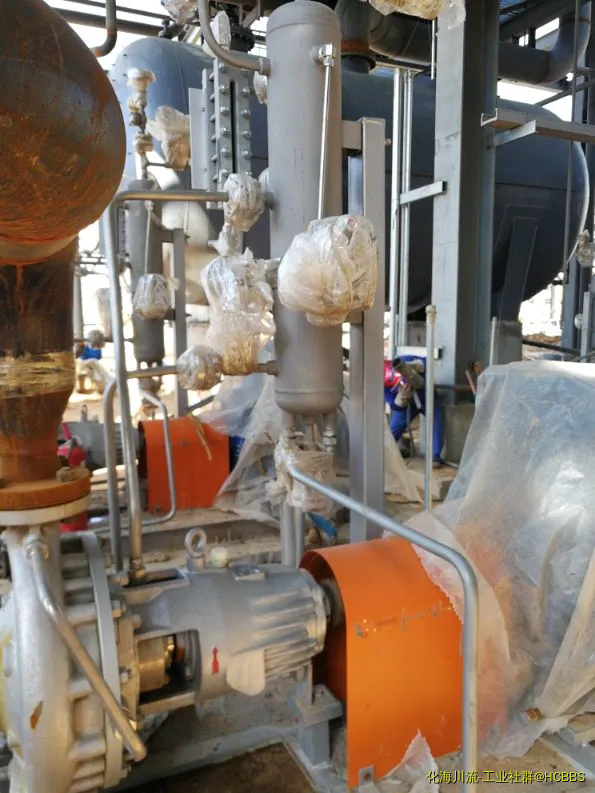

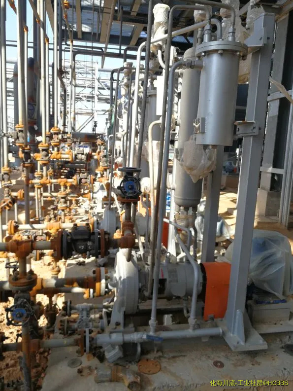

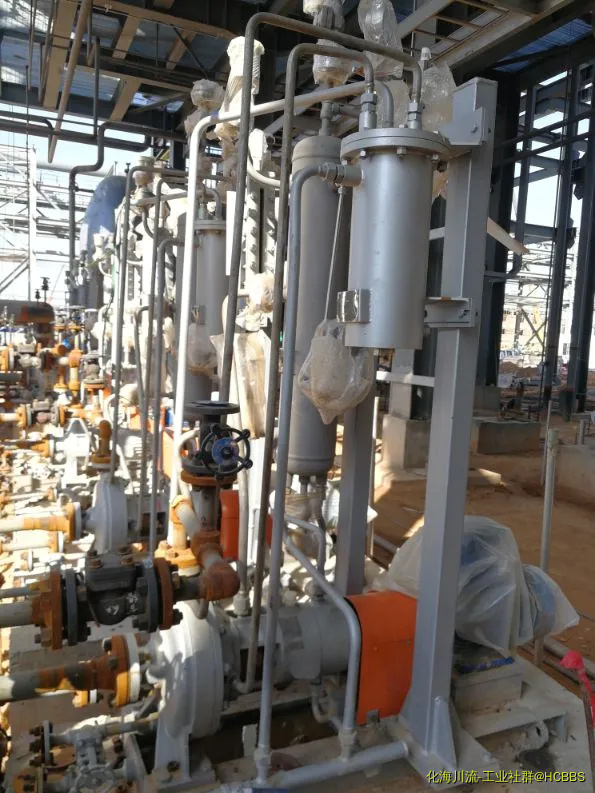

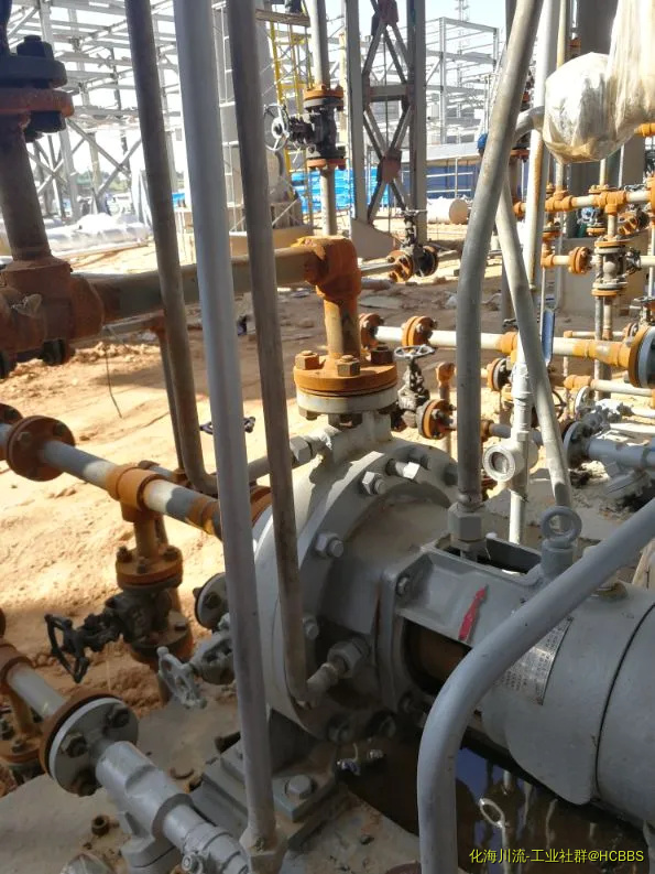

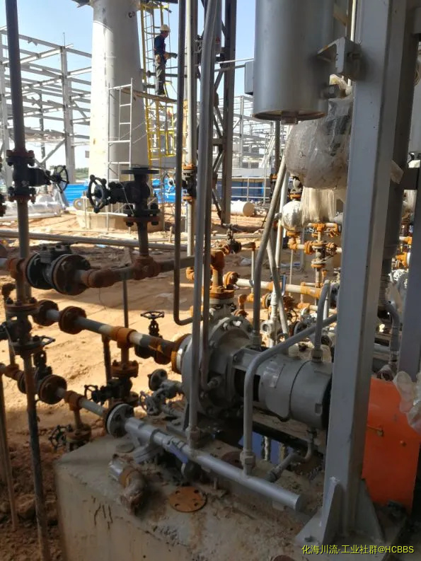

双端面机械密封有自密封吗?这是为什么?有懂的大神给讲解一下吧!这是甲醇精馏的汽提塔进料泵

这个是不是单端面机封与那个自密封一起组合成为个双端面机械密封?这个到底是怎么回事?
串联密封PLAN11+52(53)。不带压的是52,带压的是53A 如果主密封漏了,52的液位压力会上涨,53A的液位会下降
这两套密封组成双端面密封,可以看一下API682

四楼正解。所谓的自密封是口语。从泵出口引出介质,经换热冷却后,对机封内断面进行冲洗冷却。外侧密封是为了做备用保护用途。

没有,一般密封要外用密封气,压力比泵出口高0.15MPa左右

这自冲洗冷却器有点高啊

我们叫自冲洗,双端面密封会有一个相对密闭的密封环境,冲洗方案一般为52.53.54方案,这都是老黄历了。

图上的你还没有拍全面,能直面看到的是PLAN21方案+PLAN52?或53A,评论里发的是11+52或53A,主要拍拍那边那储罐顶部是放气孔还是外接的压力源,看不到呢
发表于 2019-8-6 10:05:42
woburenshini521VIP会员 VIP会员 | 显示全部楼层       最后访问IP山东省
看到了,是52
发表于 2019-8-6 10:06:48
自密封我们叫做密封自冲洗11方案,图中的密封是双端面油膜密封,图中的自冲洗管从泵出口连接到密封腔冲洗介质端密封
发表于 2019-8-6 22:02:36
图中带换热器的也是双端面油膜密封,只是给密封自冲洗加了一个冷却器,目的降低从泵出口出来流经自冲洗管内介质的温度,将温度降下来之后在进密封腔冲洗双端面油膜密封介意质端密封。大气侧还有一套密封,密封压盖内有泵送环和变压器油俗称白油,泵送环随泵轴旋转带动白油循环,带走密封磨茶副产生的高温,进入储液罐换热降温。      也有双端面油膜密封压盖上带自冲洗的,作用一样

冲洗方案不一样有一台是11加21有一台是21加53a都是双端面机械密封,他家用的机封是丹东克隆的。

双端面+P53B系统,自带蓄能器,油箱带冷却
