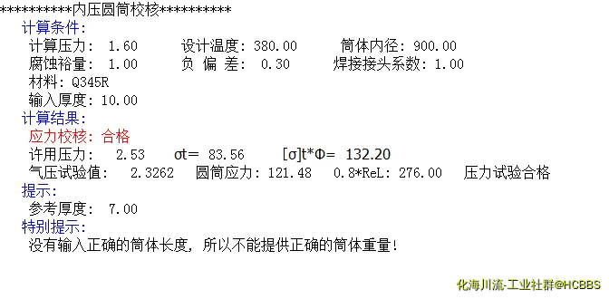

有一台设备:设计压力1.6MPa,设计温度380度,直径900,筒体厚度10,接管16Mn锻件,筒体材料Q345R,气压试验值用sw6  3.0版计算2.22MPa,用手算2.33,大家认为哪个值正确。

按照技术规范是正确的

说说你是怎么算的

不会吧手算是2.326,用sw6算了一下也是这个值呀,是不是你sw6有什么问题

进上去2.33

如果SW6输入正确,你手算也没有问题的话,两者应该是一样的。出现不一样,总规有一个是出错了。

进行计算那个功能弹出的框,里边有些结果是错的,但打印计算书出来的word版结果是正确的。可能是非正版软件的问题。

软件计算的结果与手算是一样的。
